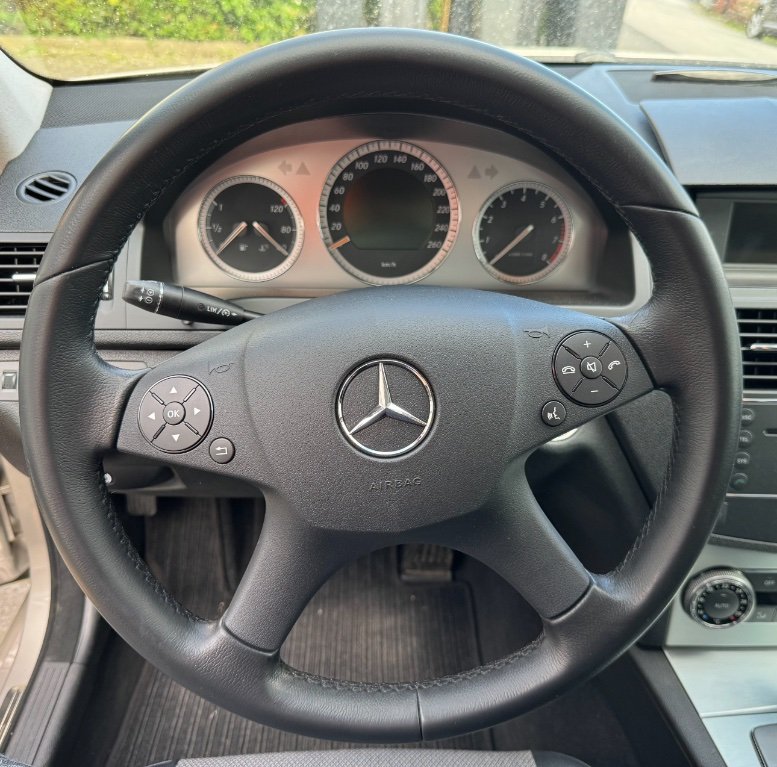

Bu arada airbag degisiminden sonra direksiyon ile göbek arasinda renk farki olmustu. Bazi bölgelerinde de asinma vardi. Deri tamir seti siparis ettim. Sirasiyla 2000 zimpara, temizlik losyonu, 2-3 kat boya ve mühür olarak uyguladim. İlk günki gibi olmasa da önceki halinden eser yok.
Erdem Doğan yazdı:
Direksiyonu değiştirirsin hatta yetmez, arabayı çöpe atıp yenisini alırsın diye hayal etmiştim.
Şimdi anladım, Almanya bizi kıskanıyor.
