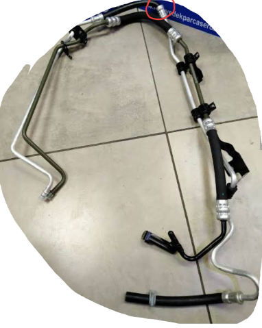

Yusuf Karagöz 15 Ocak Paylaş 15 Ocak Arkadaşlar aracım makyajlı 2 kasa benzinli focus dün farkettimki direksiyon hidrolik hortumunun presli noktasından yağ kaçırıyor aracım , bu hortumu değiştirmek mi yoksa o kısmı kestirip yeniden presletmek mi daha iyi bir çözüm olur yani değiştirmek daha sağlıklı olur tabiki ama yan sanayi parçalar ne kadar dayanır bilmiyorum orjinalide çok pahalı 8000-10000 civarı sadece parça presletmekte sağlıklı ve uzun ömürlü bir çözüm olursa onun çok daha ekonomik olacağı kesin ama bu tarz uygulamalarda direksiyon pompa sesi artar ağırlaşır vs. Gibi negatif bir durum yaşarmıyım yada pres işleminden 6 ay sonra tekrar kaçırma vs. yapma ihtimali yüksekmidir , sizin öneriniz nedir ? Yorum bağlantısı

Yusuf Karagöz 13 Nisan Yazar Paylaş 13 Nisan Mustafa Boz yazdı: Pompa sesi nedeniye uğraştığım bir sorun bende muhtelif yerlerinde pres vardı yan sanayi alırsam pompa sesini kesmeyeceği söylendi üstteki mesajda belirtildiği gibi bunların içersininde yaylı bir sitem var o iptal olursa kesinlikle ses yapacaktır ben orjinal aldım taktırdım. Benim sorunum hidrolik hortumu değilmiş lpg regülatörünün sunhortumlarından birinin kelepçesi fazla sıkıldığı için hortumu ezmiş ve damlatma yapıyormuş oda direk hidrolik hortumunun üzerine geldiği için ben oradan kaçırıyor zannettim hortumun kelepçesi çelik kelepçe ile yenilendi sorun çözüldü şükür 50 tl maliyet birşey öğrenmiş oldum normal kelepçeler hortumlara zarar verebiliyor ama bu çelik kelepçe denilen kelepçe tipi aynı sadece yapısı biraz farklı görsel olarakta incelenince anlaşılıyor elinizle dokunduğunuzdada farkı hissediyorsunuz ne kadar sıkarsanız sıkın hortumu kesmiyor. 1 Yorum bağlantısı
