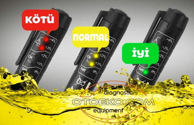

Erdem Doğan 5 Ocak Paylaş 5 Ocak Metin Uzunoğlu yazdı: Dün ustamı aradım fren hidroliğini değişelim dedim km ve yıl sordu 100k olmamış gerek yok dedi illa değişelim dedim gel hallederiz dedi. Hocam ustanızı seviyorsanız şu cihazdan hediye edin, yok sevmiyorum diyorsanız bir daha gitmeyin 1 Yorum bağlantısı
Metin Uzunoğlu 5 Ocak Paylaş 5 Ocak Ustamı seviyorum siparişi veriyorum https://otoeko.com/fren-hidroligi-test-kalemi/ 1 Yorum bağlantısı
Mehmet Göktürk 5 Ocak Paylaş 5 Ocak vaay herif basit bi iletkenlik test cihazı yapmış köşe olmuş. 1 1 Yorum bağlantısı
Tansu Kalafatoğlu 5 Ocak Paylaş 5 Ocak Fren hidroliğini beyinciler de değişiyor. Kolay iş. bu amerikalılar bol bol capon kullanır. Hiç mi ders almamışlar sistemin kolaylığı için. Amerikan için farklı capon için farklı alet takımı mı olacak yani Yorum bağlantısı
Metin Uzunoğlu 5 Ocak Paylaş 5 Ocak Metin Uzunoğlu yazdı: Ustamı seviyorum siparişi veriyorum https://otoeko.com/fren-hidroligi-test-kalemi/ Vazgeçtim ürün 85 kargo 95 tl. 1 Yorum bağlantısı
