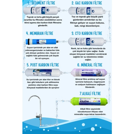

Su arıtma cihazlarının hepsinin çalışma mantığı aynı.
En önemli parçası mebran. LG 80GPD mebranı kullanan herhangi bir arıtma cihazı alabilirsiniz.
Mebranı kaliteli 3 binlik arıtma cihazı işinizi fazlası ile görür. Marka cihazlara gereksiz fazla para vermenin anlamı yok.
Pompayı ise yüksek katta oturuyor ve musluk suyu tazyikli gelmiyorsa kullanmanız gerekiyor.
Bendeki arıtma cihazında aşağıdaki filtreler var. TDS ölçtüğümde 22-26 arası çıkıyor. Çeşme suyu 278 çıkıyor.

Silifoz filtre gerek. Çok kesin olmasa da tekli karbonblok filtre de koku sorununu çözer.
Bende de vardı tds metre. Bir ölçeyim bakalım

TDS düşmesi iyi birşey midir? İçindeki mineraller gidiyorsa?
Ben bu arıtma cihazlarında içinde biriken bakteri yosun vs den korkuyorum. Bizim bölümde sürekli filtre değişimi yapılan cihazın musluğundan kurt geldi. nasıl olabilir?
Arıtıcı alınca ölçmüştüm. Kurumun suyu 300, şehir şebekesi 200, hazır sular 90 dolayı arıtıcı ise 5-10 aralığında. O yüzden sürekli maden suyu tüketiyorum ama ne kadar verimli olur bilemem. LG membranlar var gözenek aralığı 75 dolayında mineral geçirebilsin falan diye ama denemedim.
İçindeki mineraller gidiyor zaten hocam, sonra tekrar ekleniyor.
Bakteri ve yosun konusunu bilemedim, baya videolar izledim, yazılar okudum, öyle bir durumdan bahsedilmemiş. Hep filtrelenen minerallerin sağlık için gerekliliğinden bahsedilmiş.
Tabi unutulmaması gereken şey şu; diyor ki markalar "kullanılacak su arıtılmış içme suyu olmalıdır". Yani şebeke suyu. Kuyu suyu vb. bir şey kullanılacak ise sistem farklı. Kuyu suyunu şirkette kullanıyorduk, klorlama tankı, dinlenme tankı, 3 farklı uv filtre, 2 metreden uzun memban filtre, karbon filtre vs vs derken baya baya ciddi bir filtre sistemimiz vardı. Yine de şebekeye giriş noktasında suya klor ilave ediliyordu. Yani şebeke suyunu filtreleyen cihazlar ile işlenmemiş suyu filtreleyen cihazlar farklı nitelikte. Teknik olarak içindeki klor seviyesinden dolayı şebeke suyunda kurtçuk falan olmaması gerekir. Bizim filtreleme işlemi her ne kadar bakteriyel bir tarafı olsa da temelde klor, çamur, asbest, pas, kum vb her türlü mikro kirleticilerden arındırmayı amaçlıyor.
Eklense ölçümde çıkar diye düşünüyorum. Sıfır cihazların çıkışında 5-10 da kalıyor. Kuru reklam gibi yani mineral filtresi falan
Maden suyu içeriz :)

Erhan hocam şu sistemde aktif karbon filtresi hangisi acaba? Hiç birinde yazmamış, 2. filtre olsa gerek ama emin olamadım.

CTO Blok karbon filtre dediği, alttaki 3 lü housing in ortasına takılır. Piyasadaki hemen hemen tüm açık sistemlerin kullandığı platform , bağlantılar , hortumlar aynı . filtreler değiştiriyor işi.
benim evde bundan var, 3 yıl önce koçtaştan almıştım , sorun çıkmadı , Kayınbirader de geçen aldı, alttaki 3 lü filtrelerden sızıntı yaptı, Koçtaş  iade aldı. Conax da düşünebilirsiniz, yedek sette sadece membran yok. Ben alırken ücretsiz kurulum vardı, şimdi ücretli kuruyorlarmış. Filtreleri conax marka olarak alınca pahalı oluyor ama zaten standart filtreler , internetten alınabilir.
