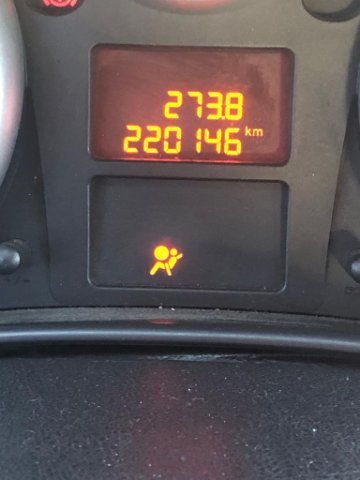

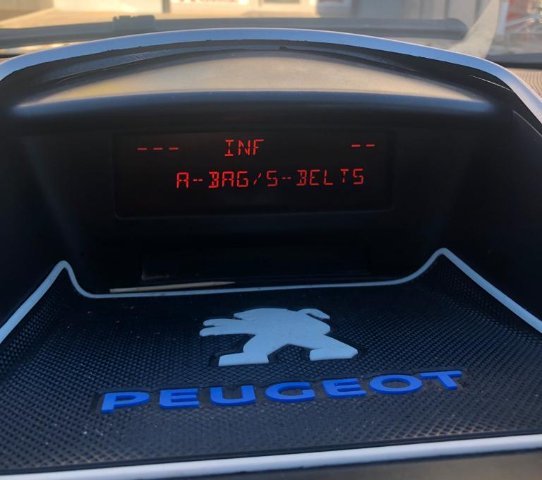

s.a hayırlı günler aracımla yolda giderken bi çukura düştüm çokta sert değildi ama birden aırbag lambası yaktı bi süre  gözlemledim yandı söndü geldi gitti sürekli daha sonra bi pc bağlattım direksiyondaki airbag in aktif olmadığını söyledi tamirci daha sonra o şekilde bindim bi süre kendi kendine gitti 10-15 gün hiç yanmadı sonra tekrar bi çukura girdim yine yandı bu sefer sönmedi bu konuyla ilgili bilgisi olan varmıdır acaba

Direksiyondaki airbag çalışmıyor olabilir lakin neden çalışmadığını söyler. Hangi sensörün. Usta onu iletmemiş sanırım. Ona bakmak gerekir.

Koltuk altı soketleri kontrol ettiniz mi? Silecekler de çalıştı mı kendi kendine?

abi gittiğim elektrikciydi airbagci değildi arızayı göremedi baktı söylemek içinde sadece direksiyondaki çalışmıyor dedi o kadar bilgi verebildi
soketleri kontrol ettim hocam hepsine baktım sök tak yaptım hiç bi sıkıntı görünmüyor silecekler çalışmadı çukura düştüğümde sadece lamba yandı

obd reader'ınız var mı?

bende yokta bi arkadaşta olacaktı abi olmazsa ona bağlatıyım
Direksiyondaki clock spring dediğimiz sarmal parça kopuktur muhtemelen..
Airbag bu şekilde bozulacak bir parça değil..

abi az önce direksiyonun korna bölümünü söktüm temizleme spreyi ile içi baya toz olmuş iyice temizledim soketleri falan şu an arıza ışığı yanmıyor ama bakalım devam edeecekmi etmezse son çare zembereğe baktırcam
Soketler onsitlenmiş de olabilir.. WD40 sıkın.. oksitlenme varsa 2 güne kalmaz çözer wd40

Zembereğe ulaşamazsınız, temizlenecek bir yapısı yok. En iyi ihtimalle soketlerdir.
Zemberek tamamen kapalı kutu.
