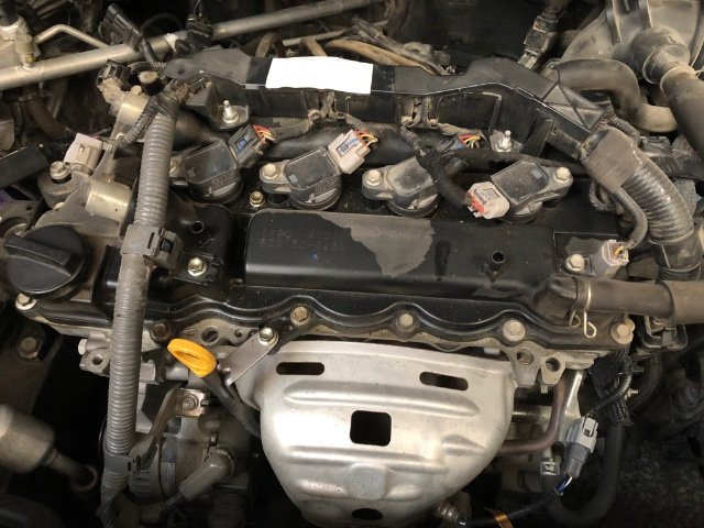

Herkese iyi forumlar dilerim. 3-4 gün evvel, arabamın 10 bin bakımını yaptırmadan önce motorda fotoğrafta olduğu gibi, yağ lekelerinin olduğunu gördüm. Ustaya contaları kontrol ettirdim, herhangi bir sızıntı olmadığını söyledi. Sizce bu sorun neden kaynaklanır ?
Adı üzerinde yağ terlemesi. Üst kapak contasının zamanla eskimesinden yapar. Üst kapak sökülür, yeni conta takılır sorun çözülür.

Üst kapak contasını değiştirin sorun ortadan kalkacaktır.
balata spreyi ile de güzelce yağları akıt temizle tamamdır

Tamer Topaç yazdı:
Bir yerden yakıt kaçmıyorsa, külbütör kapak contası diyorum ben.
gözüken civatalrı içrden dışa doğru az sıkın(çok aşırı değil ) deneyin
Alpay Sumer yazdı:
Toyota yağ kacırmaz.. Biraz ilgiyle hallolur..
Ferhat Yavuz yazdı:
Külbütör kapak contası +1

Hemen hemen herkes aynı düşünceyi söylemiş. Çok teşekkür ederim. Ustayla tekrar görüştüğümde conta ile ilgili bir sıkıntı olmadığını yineledi ve bu sefer " Deviri 4 binden fazla çevirme ondan oluyor" dedi. İyice kafam karıştı :D
M. Emre Erbil yazdı:
Demek usta değişim zamanı gelmiş.. Hımm..

PCV tıkalı olabilir mi?
Benim de aklıma gelmişti de İzmir’de gittiğim servis sıkıntı yok demişti.
