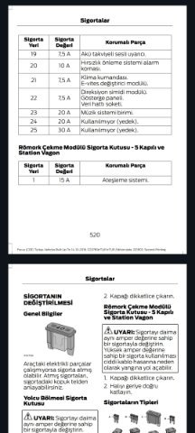

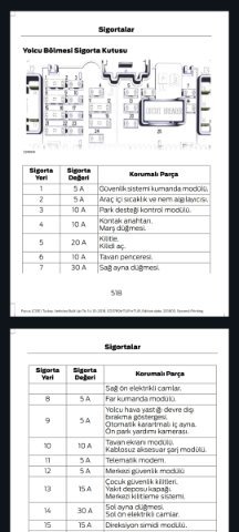

araç içi kamera aldım bağlantıyı cozemdedim sigorta kutusuna direk bağlanıyor orjinal kablosu siyahi sahseye,kırmızıyı sürekli 12 volta ve sarıyı  araç kapalıyken 12 v kesilen yere bağladım kamera düzgün çalışıyor ama park modu yani nu cozemedim araç kapandimi kamerada kapanıyor  araç dışına cikiyorum aracı saliyorum  çekim yapmıyor park modu ve  algilayicilarida açıyorum bir türlü çözemedim birde şöyle deneyem dedim  sarıyı sürekli kirmisiyida diğerine bağladım kamera kapanmıyor istediklerimi harfiyen yapıyor salladimmi çekiyor  birisi arabanın önünden geçtim çekiyor ama sürekli açık kalırsa Akkuyu bitirir diye korkuyorum  bunu nasıl bağlamam lazım .

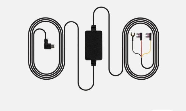

Aldığınız modülde voltaj belirli bir değerin altına düştüğünde kapanma özelliğinin olması lazım. Aküyü bitirmez o özellik varsa, sizinkinde de büyük ihtimalle vardır.

aküyü bitirmez hocam, aradaki aparat akü zayıflayınca elektriği kesmek üzere tasarlanmış. ben hareket ya darbe anında kayıt almasındansa, sürekli timelapse modunda hızlandırırmış video kaydını kullanıyorum. bir de bağlantıları sigorta kutusundan almak yerine ulaşabiliyosanız teypten yapmakta fayda var, geçen sigorta kutusuna bağlantı yaparken yerinden oynadı sanırım birşeyler, araç çalışmamaya başladı, zorla düzelttim. teypten bağlantı daha mantıklı.
siyah şase,
kırmızı sürekli güç,
sarı kontak açıkken şeklinde bağlanacak, sizin problemde, kırmızıdaki enerji bir süre sonra kesiliyo olabilir.

kamera sürekli çalışacak hocam, park ettiğinizde de, araç çalışırken de ışığı yanar yani sürekli. sadece park modunda nasıl kayıt yapacağına siz karar vereceksiniz. sürekli akım gelmiyorsa çalışmaması lazım, çalışıyosa da sürekli akım geliyodur :) aracınız focus sanırım, ben 3,5 kasa focusta kullanmıştım, problemsiz çalışıyodu. bağlantıyı yaparken hava yastığı, alarm gibi önemli sigortalar yerine iç lambalar, cam, müzik sistemi gibi sigortalardan elektrik alın.
