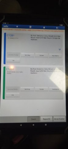

VAHİT YALÇINKAYA 17 Aralık 2023 Yazar Paylaş 17 Aralık 2023 Arkadaşlar hepinize teşekkür ederim tane tane bildiklerinizi yazmışsınız ben şimdi ilk olarak ne ile başlayayım nereye bakıyım Sorun Esp'nin Devre Dışı olması ve Işığının Sürekli Yanması cihaza bağladığımızda C1281 hata kodunu vermesi yaw Sensörü devre hatası Abs de sorun yok arıza ışığı yanmıyor aktif çalışıyor devreye giriyor Yorum bağlantısı

VAHİT YALÇINKAYA 17 Aralık 2023 Yazar Paylaş 17 Aralık 2023 Emre Şimşek yazdı: Direksiyon açısını kontrol eden sensör ile alakalı bir sorun olabilir mi? Şu sayfadaki son mesaja bir bakın https://forscan.org/forum/viewtopic.php?f=6&t=18259&start=10 Yani bilemiyorum aldığımız hata ve kod yaw sensörü olarak gösteriyor direksiyon açı sensörüde hata vermişti silince düzeldi tekrar kaç sefer denedik arıza kodu vermedi her seferinde sadece yaw sensörü hata verdi C1281 kodu aldık varsa farklı bir tecrübeniz faydası olur tabikide Yorum bağlantısı

Mustafa Tüfekçi 18 Aralık 2023 Paylaş 18 Aralık 2023 Sizin kod için Focus C1281 Lateral Accelerometer Circuit Failure demişler bazı sitelerde yani 98AG-3C190-AA parça da hata olabilir Genelde takım şeklinde o sensör grubu. Bendeki siyah olan yaw sensörü arızası var. Servet abi tespiti yaptı. Parça yada kart üzerindeki devreyi bulursam sorunu çözücem. Olur da set bulursaniz siyah yaw sensörüne talip olabilirim uygun fiyatlı olursa 1 Yorum bağlantısı
VAHİT YALÇINKAYA 18 Aralık 2023 Yazar Paylaş 18 Aralık 2023 Mustafa Tüfekçi yazdı: Sizin kod için Focus C1281 Lateral Accelerometer Circuit Failure demişler bazı sitelerde yani 98AG-3C190-AA parça da hata olabilir Genelde takım şeklinde o sensör grubu. Bendeki siyah olan yaw sensörü arızası var. Servet abi tespiti yaptı. Parça yada kart üzerindeki devreyi bulursam sorunu çözücem. Olur da set bulursaniz siyah yaw sensörüne talip olabilirim uygun fiyatlı olursa Aynen doğru diyorsun yanal ivme sensörü hatası yazıyor arıza kodunda tabi yaw sensörü olma ihtimalide yüksek ben bir bakıcam Ankara'dayım zaten ostim yıldız sanayiye bulursam yazarım size sizde bulursanız bana yazın lütfen Yorum bağlantısı
