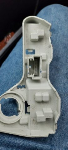

Bu Parça Nasıl Yanabilir

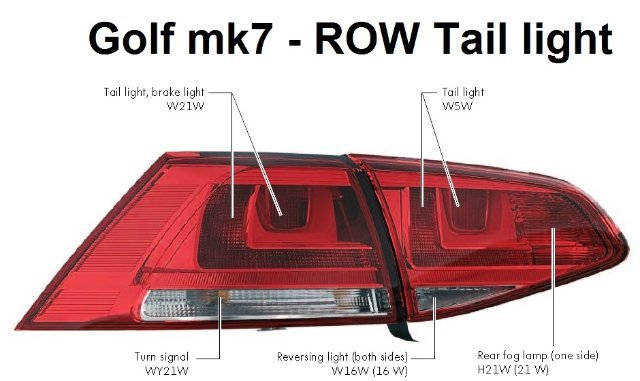

21W ise sis farı, sürekli sisler mi açık.
Burda bir yanlışlık var. Geri vites lambasının üzerindeki lambanın olduğu yer yanmış. Bu krokiye göre TAİL LİGHT
Gencay Bengli
Yok artık.. arka sis açık mı geziyorsun sen Gencay
Mümkün değil mehmet abi. İlgili parçada yanılmıyorsam. 2 tane w21w ve 1 tane w16w  var. parça arabada şimdi bakıcam

Gencay Bengli yazdı:
Bende w5w lık ampül yok sanırım

Benim arabada bağaj kapağındaki sizin bahsettiğiniz lamba 5w seviyesinde park olarak yanıyor, frene basınca bagaj kapağındaki şiddet artmıyor, sadece çamurlukta olan kısım şiddetleniyor. Bu vag larda kodlamalarla ışık şiddetleri ayarlanıyor, acaba sizin bagaj kapağındaki ampul frene basınca yansın ve şiddeti yükselsin diye kodlanmış olabilir mi.
Belki bende de 21W var, belki de dıştaki fren lambası bozulunca bagaj kapağındakini fren lambası olarak kullanıyor.
Ne zor tarif ettim yaa, tarif edebildiysem tabii.:D
