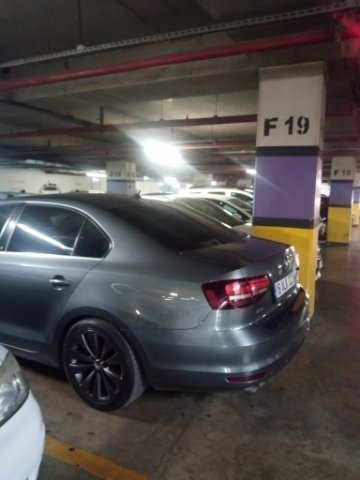

Tevfik Işık 25 Kasım 2023 Paylaş 25 Kasım 2023 (düzenlendi) 30mm eibach prokit. Konfor kaybi yok. Yol tutuş muazzam, yolda gezme yok. Ruzgardan etkilenme minimum. 25 Kasım 2023 tarihinde Tevfik Işık tarafından düzenlendi 1 Yorum bağlantısı
