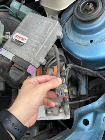

Aracım Ford Ka 2001 Model,bu sabah aracı çalıştırdığımda araç lpgye geçince stop etti.
Dedim bide gaz alıyım bakayım aynısını yapacakmı,malesef sonuç yine aynı stop ediyor.Benzinde bi problem yok.
Ayrıca kaputu kaldırdığımda boşta soket gördüm.Tam bakamadım ama soketin yerinide bulamadım.Ayrıca durduk yere neden çıksın ki diyede düşündüm.
Acaba bu soketle alakalı olabilirmi?
Yada neden yapar bilgisi olan paylaşırsa çok sevinirim.
Murat Sahın
O soket boşta olur, normalde bir de kapağı olur, oradan pc bağlanıyor.

Murat Sahın yazdı:
Evet şimdi hatırladım.
Lpgciler beyine bağlanmak için bu soketi kullanıyordu.

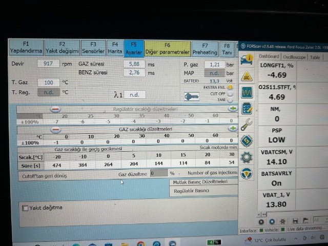

Gaz gelmiyor olabilir, kısa devre vardır vs. Ayarları kontrol ettirmek için bir LPG ustasına gitmelisiniz.
benzinde çalışsın motor iyice ısınsın sonra düğmeden lpg ye geçmeyi deneyin
Mehmet Cihat
kırmızı enjektör ise ayarı kaçmıştır yazın hissetmezsiniz kışın soğukta biraz belli eder kendini. yeniden ayar yaptırın
Mehmet Taner Kadak
Ayarlarda gaz sicakligina ve regulator sicakligina gore yakit ekle cikar gibi bir ek ayar var. lpg ayari yapan arkadaslar bundan bi haber. Lpg ye kisin ayri yazin ayri yapilir diyenlerde var. Bu ek ayar yapilmazsa soğuk havalarda stop eder.
Temel prensip sisteme, gaz sıcaksa yakıtı azaltıp soğuksa daha çok gaz eklemek gerekiyor.
