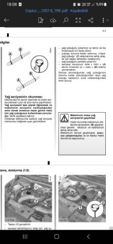

Çağlar Bayur 16 Kasım 2023 Paylaş 16 Kasım 2023 Aytac Sakal yazdı: Bizim Manuelde motoru stop ettirdikten uzun süre sonra bakılmalı diye yuvarlak konuşmuş Kartele süzülmesini bekleyelim diye olmalı.Ne kadar uzun süre ? Mevsim bile farkeder. Yağ hiçbir şekilde Max seviyeyi aşmamalı buradada not düşmüş. sade teknik değil hukiki de düşünmeli , yağı alıp aline koluna sürüp vay ben yandım, uyarı da yoktu diye dava açılan bazı coğrafya ülkelerinde ciddi tazminata hak kazanırlar. yağ sıcaktır yakar. 1 Yorum bağlantısı

Cihan Tasdemir 16 Kasım 2023 Yazar Paylaş 16 Kasım 2023 Abi kafam yine karıştı, sanırım en doğrusu aracı sürelim 1 saat sonra bakalım çünkü farklı yorumlarda var Yorum bağlantısı
Aytac Sakal 17 Kasım 2023 Paylaş 17 Kasım 2023 Cihan Tasdemir yazdı: Abi kafam yine karıştı, sanırım en doğrusu aracı sürelim 1 saat sonra bakalım çünkü farklı yorumlarda var Araç Manuelinde ne yazıyorsa o uygulanmalı.Aracı tasarlayıp üreten testlerini yapan en doğrusunu bilir. Yorum bağlantısı
Ali Cihangiroğlu 17 Kasım 2023 Paylaş 17 Kasım 2023 (düzenlendi) Cihan Tasdemir yazdı: Abi kafam yine karıştı, sanırım en doğrusu aracı sürelim 1 saat sonra bakalım çünkü farklı yorumlarda var kardeş yok öyle birşey, motoru kapat, 5 dk. bekle, düz yerde çek çubuğu kontrol et, al sana sonuç, hatta birde motoru kapat yavaş hareketlerle kaputu aç sakince ölç, bak bakalım ne farkecek sıcak yağ zaten hemen iner aşşağı bekleme süresi kısa olur. bunu bir dene, birde sabah aracın başına tam soğukken ölç bak bakalım ne fark göreceksin seviyede.... cevap: fark çok az olur öyle aman aman farklar iş makinalarında olur, minik arabada değil, zaten min-maks arasında ortada olması yeterlidir aslında, o yüzden arabayı kapatıp kaputu açıp ölçene dek zaten yağ iner aşşağı, kamyonmu bu yahu, iş makinasında bile o kadar beklemeyiz.... 17 Kasım 2023 tarihinde Ali Cihangiroğlu tarafından düzenlendi 1 Yorum bağlantısı
