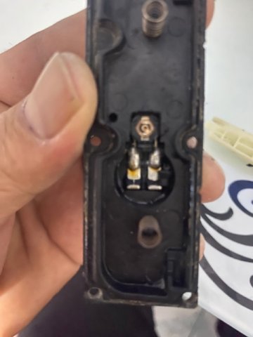

Forumda biraz araştırdım bulamadım o yüzden konu açıyorum var ise birleştirme yapılabilir Aracımın bagaj kapağı kapak üzerinde bulunan tuştan açılmıyordu sadece anahtarla açabiliyordum bugün bagaj üzerindne söküp incelediğimde iç kısımdaki butonun özelliğini kaybettiğini gördüm basınca temas eden ortadaki kısım erimiş fotoda çok belli olmuyor ancak basılınca temas etmiyordu  bu kısmı yerinden söktüm

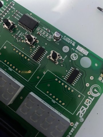

evde işe yaramayan elektronik kartlardan birinin butonu tam bunun yerine göreydi  onu karttan söktüm
Butonu karttan altından sonra söktüğüm butonun yerine  sabitleyip lehim ile bağlantısını yaptım . Butonun siyah kısmı biraz uzundu onu uygun ölçüde kısalttım  ve işlem tamam. Toplarken söktüğüm yerleri sıcak silokanla yalıtım yaptım su almaması için Şuan sorunsuz ve çok baskı uygulamadan hemen açıyor.
