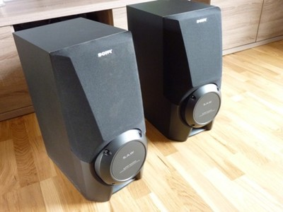

Sony yapmış...
SS-XB6AV
istediğin her sesi verebiliyor.
Servet'te ve bende var..
Tabi bendeki önce Servet'teydi.. Ben cebren ve hile ile el koyunca hırs yaptı, aynısından buldu aldı..
