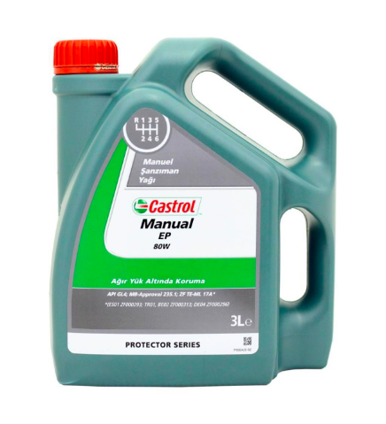

Abiler selam, birkaç sene önce şanzıman yağı değiştirmişim. Değiştirmeden önce çok güzeldi iş olsun diye değiştirdik. İçinden pembe bir yağ çıktı. Biz de yerine şu aşağı fotoğrafını bıraktığımdan doldurduk. Sıcakta sıkıntı yok serçe parmakla geçiyor ama Elbistan'ın kışında taş kesiliyor şanzıman. 10 dakika sürmeden vites atmak çok zor. Yağ bozdu arabayı yani. Bunun yerine ne yağ koymalıyım?

normal iklim olsa 75w80 derdim ama soğuk iklim için 75w90 ideal

75W90 daha kalın değil mi?

kalinlik incelikten ziyade 75w90 yaglar tam sentetiktir. her koşulda daha iyi randıman verir. fiyati da biraz pahalidir gerci ama farka deger

Teşekkür ederim. 75W90 olarak değiştireceğim yağı. ^^ Bir de önceki yağın pembe çıkması normal mi?

normal değil tabii ki. muhtemelen otomatik sanziman yagi (atf) konulmustur
