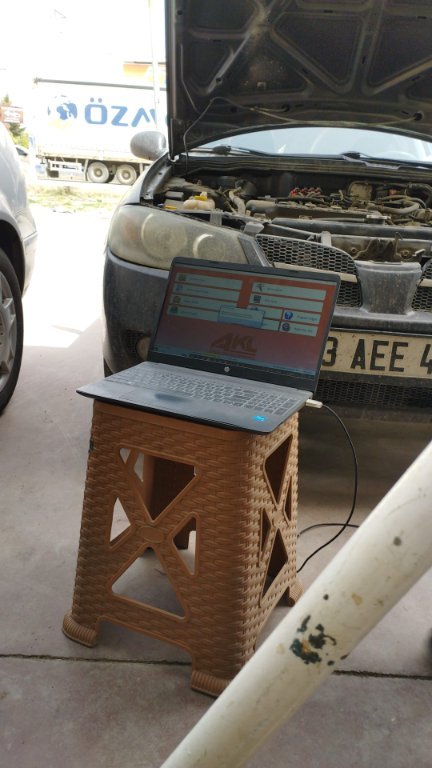

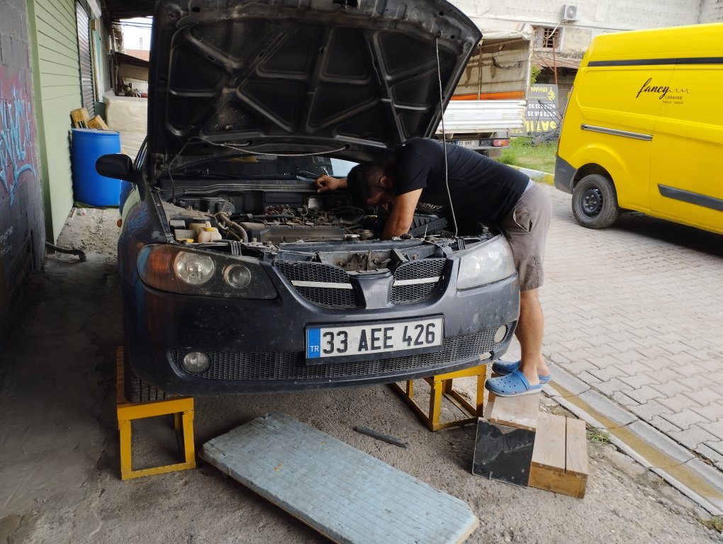

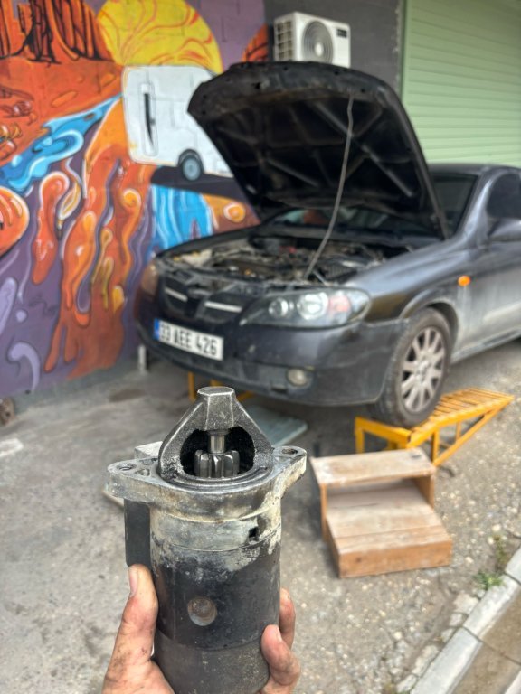

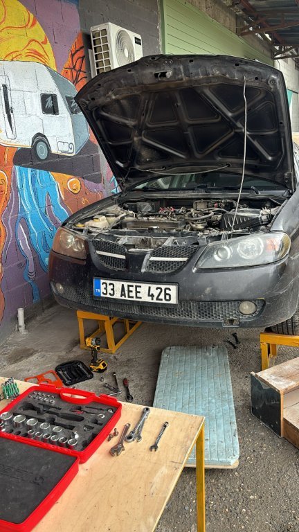

Ali Gök 27 Mayıs 2024 Yazar Paylaş 27 Mayıs 2024 (düzenlendi) Aldık alalı ilk defa bozuldu 🤣 Markete girdim bişeler aldım çıktım kontak çeviriyorum hiç bişe yok hiç çevirmiyor sami ustamı ariyim dedim aradım bir ses sinirli sinirli ne var dedi uyuyormuş dedim böyle böyle oldu video çek dedi dedi çektim attım aradı dedi marş motoruna tıkla çalışır . Sonra dedim nerde o vazgeçtim sen bişeye dokunma gel al dedi 🤣 Neyse ustamı aldım geldim bi çekiç ver pikaptan dedi keser vardı olurmu dedim ters ters baktı bide tornavida ver dedi vurdu biyerine bin beni takip et dedi gitti bindim hakkat çalıştı 🤣 Dükkanın önüne çektik sabah sökmüş kolunun resmini atmış 🤣 gittim öğlen yanına yeride çok gıcık alttan üstten el kol girmio biyer neyse marş motorunu söktü. Dedim napacaz sen bişe yapma kenarda dur aletleride ellleme dedi dedim senmi yapacan? Cevap "neyde lan bu 200 senelik marş motoru " tmm dedim kızma çay getirdim . ustam bişelere bağladı test mest etti otomatik arızalanmış dişlide sıyırmış arada kaçırıyordu kömürler yeniymiş parçacıdan aldık içindeki diğer ıvır zıvırları geri topladı taktı arabaya çiçek gibi oldu Adam herşeyi tamir ve revizyonunu hergün yapıyor gibi yapıyor yeteneği geç keşfettik yav Eline koluna sağlık bende işte çay getir lokmayı var 12 numara cırcır ver çıraklık yaptım🤣 27 Mayıs 2024 tarihinde Ali Gök tarafından düzenlendi 4 4 Yorum bağlantısı

Mehmet Kazancıoğlu 28 Mayıs 2024 Paylaş 28 Mayıs 2024 @Ali Gök geçmiş olsun zor bir durum @Sami Demirpaz ellerine sağlık aynı arıza başıma geldi zamanında xsaram var iken. akü bitmiş diyen, takviye yapalım diyen olmadı mı benzinlikte. bana otomatik arabayı vurduralım diyenler bile oldu. ha birde o şarj motorunu (xsara için söylüyorum) senin araçta nerede bilmiyorum o kadar arkaya gizleyen ulaşılmaz yapan mühendisin HDD si yansın ekran kartından duman çıksın arkadaş iki tane çekiç vurmak için mafsallı lokma uzatması kullanmak zorunda kalmıştık. 1 Yorum bağlantısı
Sami Demirpaz 28 Mayıs 2024 Paylaş 28 Mayıs 2024 Yanliz hayatimda ilk kez mars motoru soktum tamir edip geri taktim 😅 1 Yorum bağlantısı
