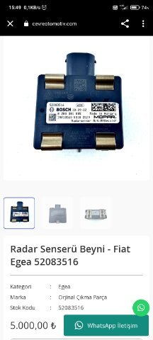

Uğur Kamil 14 Ekim 2023 Paylaş 14 Ekim 2023 Aracı ilk aldığım zamanlar bazen anlık bazende kısa süre arıza ışığı yakıyordu sistem. Geçen hafta gece aniden yola atlayan kediye çarptım sağ taraftan(radarın olduğu kısım) daha sonra uzun süreli arıza ışığı yanmaya başladı sistem bazende 2-3 gün sorunsuz çalışıyordu. Son birkaç gündür hiç düzelmedi. Sadece çarpışma önleyici ve adaptif cruise control devre dışı kalsa çok sorun değilde normal cruise control de devre dışı kalıyor. Servis radar'da sorun var diyor. Radarın fiyatı serviste 40bin civarlarında maalesef. çıkma veya 0 bulabileceğim güvenilir bir yer bilen varmı? Bu sitede var ama hiç bilmediğim bir site nekadar güvenilir. https://www.cevreotomotiv.com/urun/radar-sensoru-beyni-fiat-egea-2823?gclid=CjwKCAjw-KipBhBtEiwAWjgwrMmNR9dsnMtWANYkzAeuVfC-880KHKimo0LtdWBPaBbEx6Jsj8f-sBoC5c8QAvD_BwE 1 Yorum bağlantısı
Ersen şahin 14 Ekim 2023 Paylaş 14 Ekim 2023 Hep demişimdir ne kadar özellik o kadar sıkıntı o yüzden eski arabaları seviyorum bir tane elektronik parça 40 bin paraya bak 1 Yorum bağlantısı
Aytac Sakal 14 Ekim 2023 Paylaş 14 Ekim 2023 Burada fiyat daha mantıklı... Olmadı arabanın anahtarlarını da alsınlar tanıtım yada yazılım yükleme falanmı gerekiyor acaba... https://www.cevreotomotiv.com/urun/radar-sensoru-beyni-fiat-egea-2823 Yorum bağlantısı
Ali Darbaz 14 Ekim 2023 Paylaş 14 Ekim 2023 Yuh fiyata bak. Sanırsın arabanın üstüne takılan atış tespit radarı.. Park sensörü nden hallice bişey oysaki. Yorum bağlantısı
Tansu Kalafatoğlu 14 Ekim 2023 Paylaş 14 Ekim 2023 İlanda radar sensör beyni diyor. Sensör ile beyin aynı mı cihaz mı? bence darbe almadıktan sonra bozulacak parça değil. Çıkması illaki vardır. gerçi piyasada egea full paket çok yok Yorum bağlantısı
Metin Mankal 14 Ekim 2023 Paylaş 14 Ekim 2023 Servisteki eleman dört bini kırk bin olarak görmüş olmasın. Bu kadar fiyat farkı olmaz kanımca. Yorum bağlantısı
Murat Sahın 14 Ekim 2023 Paylaş 14 Ekim 2023 Firma Ankara'da. Sitenin güvenilirliğini bilmem, eğer parçanın doğru olduğuna eminseniz Ankara'da ikamet eden arkadaşlardan birine rica edin, alıp size kargolasın? (O kişi ben olamam, adres bana çok uzak ) 1 Yorum bağlantısı
