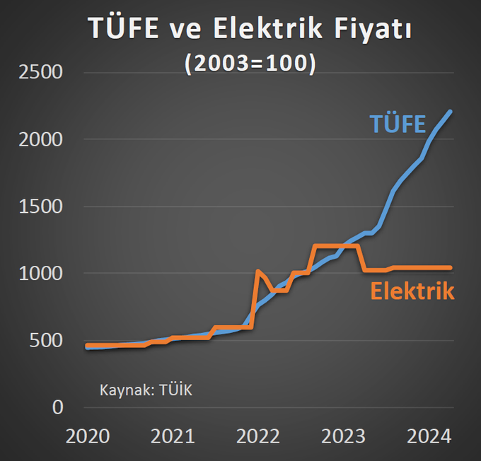

Mehmet Göktürk 26 Mayıs 2024 Yazar Paylaş 26 Mayıs 2024 Çok yakın zamanda tahmin ediyorum aylık 500Kwh üstü gibi rakamlarda fiyatı üçle çarpacaklar. Yani hem istemeyeceksiniz hem dışarda doldurmaktan pek farkı kalmayacak. Ancak güneş paneli koyarsan olabilir. Yorum bağlantısı
Mehmet Göktürk 26 Mayıs 2024 Yazar Paylaş 26 Mayıs 2024 iyi okuyalım: "... Bloomberg'e konuşan ancak isminin kullanılmasını istemeyen üst düzey bir yetkiliye göre farklı gelir grupları için farklı doğalgaz ve elektrik tarifeleri belirleme planı değerlendiriliyor. Kaynak, Enerji ve Tabii Kaynaklar Bakanlığı'nın bir süredir bu plan üzerinde çalıştığını söyledi. Yetkili, hükümetin düşük gelirli haneleri daha düşük faturalarla desteklemeyi amaçladığını ve uygulamanın, gelir veya tüketim arttıkça enerji tarifelerinin kademeli olarak artabileceği anlamına geleceğini aktardı." Yorum bağlantısı
Erdoğan Temur 26 Mayıs 2024 Paylaş 26 Mayıs 2024 Sani Gerşon yazdı: Altyapı mı istiyorsunuz sadece? Genişlet 40 metre 5x4mm kablo çekip trifaze ve monofaz prizlerin olduğu panoyu hazirlayacak. Ben mobil 7.4kw ve 11kw mobil şarj cihazı kullanacağım. Yorum bağlantısı
Erdoğan Temur 26 Mayıs 2024 Paylaş 26 Mayıs 2024 Mehmet Göktürk yazdı: Çok yakın zamanda tahmin ediyorum aylık 500Kwh üstü gibi rakamlarda fiyatı üçle çarpacaklar. Yani hem istemeyeceksiniz hem dışarda doldurmaktan pek farkı kalmayacak. Ancak güneş paneli koyarsan olabilir. Genişlet Hocam son faturamda 260kw 1.34tl, 17kw geçmişim onuda 1.99tl den ücret çıkartmışlar. Ayda araç için 120kw dan fazla şarjı kullanacağımı sanmıyorum. Tahminim aylık 120kw ile ortalama 900 ile 1000km yaparız istanbul içi. Kullanımdan sonra gerçek değerleride paylaşırım Yorum bağlantısı
