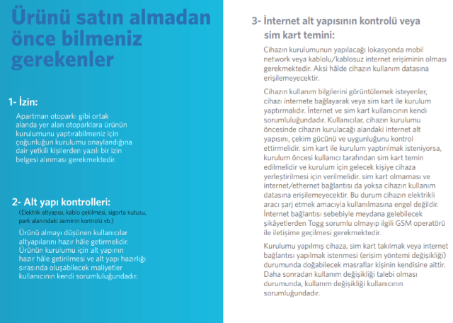

Murat Sürmeli 13 Ekim 2023 Paylaş 13 Ekim 2023 Sitelerde izin alınması gerekiyor, ac istasyon kurulumunda proje gücü yeterliyse, ki bakan yok ona, belediye izni gerekmiyor, DC istasyon kurmak ise hem izne bağlı hem de trafo değişimi vs istiyor belediye. Togg Vestelin şarj aletini etiketleyip satmaya başladı. Dökümanını paylaşmışlar, 1-2 konuyu da anlatmışlar, bakılabilir. https://trumore-cdn.togg.cloud/WallCharger/Duvar_Tipi_Sarj_Unitesi_2003.pdf Yorum bağlantısı

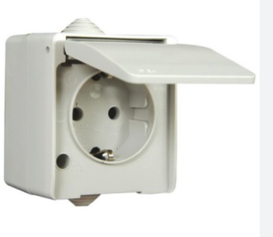

Serkan Toker 13 Ekim 2023 Paylaş 13 Ekim 2023 Çağlar Bayur yazdı: 50 daire çekerse bu kabloyu, apartman girişindeki kutu ne olur? miafirler de gelebilcek mi Siteye girebilirse ve randevu alabilirse neden olmasın, cirodan pay alacağım bana uyar.. Mehmet Göktürk yazdı: En doğrusu (ki ben alırsam onu yaparım) normal bir topraklı sıva üstü piriz çekip bunu ufak bir minik panoya bağlamak ya da üstünü naylon torbayla kapamak. Akabinde 3.7kW adaptör kablosu ile geceleri şarja bırakmak. Bitti. 3.7 için hiçbir sorun çıkmaz. şarj istasyonu felan takmak siteyi işkillendirir zaten bence gereksiz. Maliyet 1000 lira. wallbox diye şu an tokatlıyorlar. İçi boş panoya önüne bi LCD koyup 25 bin çakıyorlar. Çektirin monofaze topraklı antigron kablolu prizi. Bitti gitti. tehlike de yaratmaz. ayrıca başkaları da gerekirse kullanır elektrik süpürgesi bilmemne ne bileyim. Siteye biraz destek. WALLBOX 49.95 https://www.3faz.com/nemliyer-kapakli-toprakli-priz-gri Bizde sıkıntı şöyle, 5 blokta elektrik saatlerin dairelerin kapısında. Bloklarda ortalama 80 daire var ve 25 katlı. Geri kalan 21 blokta otopark katında elektrik saatleri. Antigron kablodan epeyce lazım olur yani.. 😄 Yorum bağlantısı
