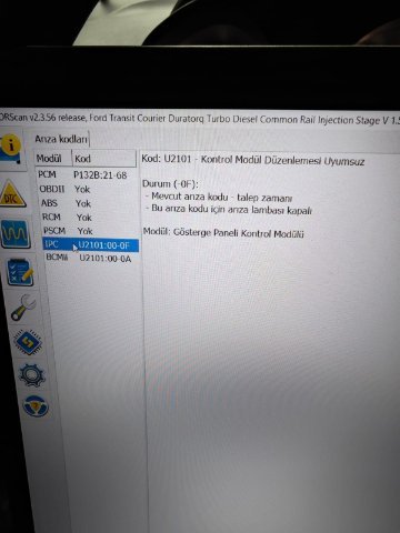

Nuh İmir 10 Ekim 2023 Paylaş 10 Ekim 2023 beni araçta busorunlar var nasıl düzeltebilirim Yorum bağlantısı

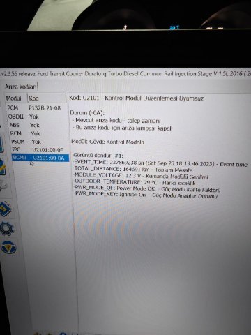

Sani Gerşon 10 Ekim 2023 Paylaş 10 Ekim 2023 U kodlar, universal cihaz kullandığınız için, beyin ile tam iletişime geçemediğinden veriyor. P kodu daha bilgiller yanıtlar. 1 Yorum bağlantısı

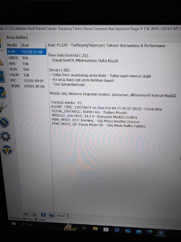

Doğan Arşiray 10 Ekim 2023 Paylaş 10 Ekim 2023 turbo aktüatörü elektronik ise,o bozulmuştur muhtemelen. Yorum bağlantısı
Ü.Emre Kartal 11 Ekim 2023 Paylaş 11 Ekim 2023 Araçta biri gizli özellik açmaya çalışmış ve girdiği şey araçla uyumsuz. Turbo ile alakalı olan konu başka ya selenoid valf ya da hortumları. Diğer konu için yedekten geri yazabilirsiniz (yapılanları elle geri almak çözmez sorunu) Yapamazsanız uzaktan bağlanıp düzeltebilirim makul zamanda 1 Yorum bağlantısı
Cem Işık 11 Ekim 2023 Paylaş 11 Ekim 2023 Şirket aracı fluence de yaşadık aynı sorunu, gizli özellik açayım derken arıza lambası yaktı araba. yetkiliye gitti yine bulamadılar. Aklıma gizli özellik açmaya çalışmam geldi. Açılın ben çözerim dedim. Yedekten eski dosyayı yükledim ve sorun çözüldü. 3 Yorum bağlantısı

Nuh İmir 3 Ocak Yazar Paylaş 3 Ocak Ü.Emre Kartal yazdı: Araçta biri gizli özellik açmaya çalışmış ve girdiği şey araçla uyumsuz. Turbo ile alakalı olan konu başka ya selenoid valf ya da hortumları. Diğer konu için yedekten geri yazabilirsiniz (yapılanları elle geri almak çözmez sorunu) Yapamazsanız uzaktan bağlanıp düzeltebilirim makul zamanda bana yardımcı olur musunuz Yorum bağlantısı
Ü.Emre Kartal 3 Ocak Paylaş 3 Ocak Nuh İmir yazdı: bana yardımcı olur musunuz Yardımcı olabileceğim bir konu ise tabiki. Ancak araca ne yapıldı, kurcalandı mı elinizde cihaz yazılım vs durumu ne? Yorum bağlantısı
Nuh İmir 5 Ocak Yazar Paylaş 5 Ocak Ü.Emre Kartal yazdı: Yardımcı olabileceğim bir konu ise tabiki. Ancak araca ne yapıldı, kurcalandı mı elinizde cihaz yazılım vs durumu ne? yapılan ları geri araca yazacam işallah duzelir Yorum bağlantısı
