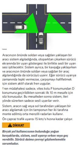

Murat Sürmeli 1 Aralık 2023 Yazar Paylaş 1 Aralık 2023 Bu arada paylaşmasam daha iyi ama küçük bir görsel paylaşayım, yabancı yok aramızda İleride yapmayı düşündükleri özelliklerden birisi. Hocanın vites olmaz lafı üzerine bunlar ne demiş yahu diye bakarken gördüm (evet vites demişler ) Böyle yardımcı sistemler kısa sürede eklenir inşallah Yorum bağlantısı
