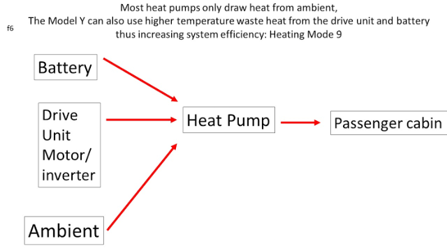

Sani Gerşon 25 Ekim 2023 Paylaş 25 Ekim 2023 Tansu Kalafatoğlu yazdı: ısı pompası koysalardı bedava ısıtırdı ne güzel Isı pompasının mantığı nedir? Ben bayağı yabancı kaldım o konuya. 1 Yorum bağlantısı
İlkay Başaran 25 Ekim 2023 Paylaş 25 Ekim 2023 Sani Gerşon yazdı: Isı pompasının mantığı nedir? Ben bayağı yabancı kaldım o konuya. Isıyı biryerden başka bir yere pompalamak. 1 6 Yorum bağlantısı
Mahmut Yıldız 25 Ekim 2023 Paylaş 25 Ekim 2023 İlkay Başaran yazdı: Isıyı biryerden başka bir yere pompalamak. zeytin yağı ile bebe yağı gibi olmuş seninki. 3 Yorum bağlantısı
Tansu Kalafatoğlu 25 Ekim 2023 Paylaş 25 Ekim 2023 Sani Gerşon yazdı: Isı pompasının mantığı nedir? Ben bayağı yabancı kaldım o konuya. İlkay Başaran yazdı: Isıyı biryerden başka bir yere pompalamak. tamamen bu sistem pahalı. Arabanın herhangi ısınan bir yerinden ısıyı çekip farklı yere transfer etmek. Mesela inverter, elektrik motoru, piller vb ısınan her şeyden faydalanarak kabin içini ısıtmak çok ucuz. Ama sistem pahalı. 3 Yorum bağlantısı
Murat Sürmeli 25 Ekim 2023 Yazar Paylaş 25 Ekim 2023 Tansu Kalafatoğlu yazdı: klimada sıkıntı yok. Elektrikli klima, kayışlı klimadan az yakıyor. Ama ısıtma sıkıntı. aslında togg gibi bi arabaya ısı pompası koysalardı bedava ısıtırdı ne güzel Yahu elbette ptc de sorun, klimalı ısıtma yapmıyorlar ne yazık ki, farkı göresiniz diye paylaşıyorum, yoksa ben hep 50kws alıyorum enerjimi Isı pompası = klima ama elektrikli araçlara özel olarak kullanıldığında atıl ısıların çoğundan faydalanabilen ısıtma ve soğutma yapabilen klima oluyor. Togg'da soğutmak için standart klima var, Teslada ise araçtaki neredeyse tüm atıl enerjiyi emen ve kabini de ısıtıp soğutabilen klima var. Klima on yaptığında otomatik klimalı benzinli/dizel araçlarda PTC veya motor ısısıyla kabini ısıtıyor, soğutacağında da klima ile soğutuyor, Togg'da da böyle, motor ısısı yok sadece, o sebeple ptc ye abanıyor, 4-5kws tek başına enerji harcıyor ısıtma için. PTC tuşu yok, klima tuşunda hepsi Dolayısıyla ısı pompası şart elektrikli araçlara, menzile kışın çok etki ediyor, pillerin ısı durumunu da dengelediğinden batarya ömrüne etkisi de olur ısı pompasının, togg 11x de gelir umarım Benim merak ettiğim ise elektrik kayışlı ısı pompan var, neden gazı ters çevirip ısıtma da yapmıyor bu arkadaşlar? Vardır bir sebebi Murat Sahın yazdı: Araba zaten powerbank değil miydi? Neden ekstra powerbank koyduk ki? Şarjı mı bitiyor yoksa Nasıl olacak ki bu işin sonu. Yorganla araba kullanan arkadaş ta var zaten aramızda... Yazın klima açınca nasıl olacak ki tüketim Yazın klima açınca senden az yakacak Powerbank kaliteli ama, öyle deme 2 1 Yorum bağlantısı

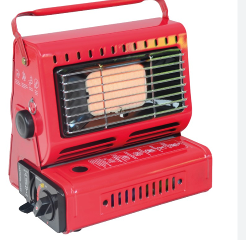

Mehmet Göktürk 25 Ekim 2023 Paylaş 25 Ekim 2023 Sani Gerşon yazdı: Isı pompasının mantığı nedir? Ben bayağı yabancı kaldım o konuya. klimayla ısınmak yahut elektrik sobasıyla ısınmak. kabaca 3 kat enerji farkı var. Yeni modellerde olacaktır pompa. Ayrı birkaç düzen gerektiği için aceleye gelmiştir. Ayrıca buzlanma, buz çözme gibi çok eksi derecelerde sıkıntısı da var pompanın. Ayrı mühendislik çalışması isteyecek ama sıkıntı değil. yapılacaktır. Bu durumda kışları içerde nurgaz tüp sobası yakmak mantıklı olabilir. 1 4 Yorum bağlantısı
Sani Gerşon 25 Ekim 2023 Paylaş 25 Ekim 2023 Mehmet Göktürk yazdı: klimayla ısınmak yahut elektrik sobasıyla ısınmak. kabaca 3 kat enerji farkı var. Atıl enerji topladığını söylüyor arkadaşlar, nasıl yapıyor bunu? Fren rejenerasyonu gibi dinamo vs, nasıl oluyor? Yorum bağlantısı
Mehmet Göktürk 25 Ekim 2023 Paylaş 25 Ekim 2023 Sani Gerşon yazdı: Atıl enerji topladığını söylüyor arkadaşlar, nasıl yapıyor bunu? Fren rejenerasyonu gibi dinamo vs, nasıl oluyor? Atıl matıl değil. elektrikle ısıtılırken resiztansta tüm enerji ısıya dönüşür. Verim %100 dür. Bu ufo olsun ihlas olsun delongi farketmez. Yüzde 100. ancak klima ile enerji ısıya dönüştürülerek ısıtılmaz. DIşarısı soğutulurken içerisi ısıtılır. yani "ısı taşınır" dışarda -273 derece (mutlak sıfır) olmadığı için illa bi ısı mevcut. İşte bu ısıyı içeri biriktirirsin. Bu durumda o ısıyı komple resistansla yaratmaktan çok daha verimlidir. Buna COP değeri deniyor. (bazen EER de denir). A+ klimalarda felan 4-5 olabiliyor inverterli olanlarda ama genelde 2.5-3 gibi bir sayıdır. Aslında doğalgazı yakıp ısınmak yerine elektrik üretip onu klima ile kullanmak daha verimlidir. Kuzey ülkeleri buna geçiyor. Ancak durum şuna işaret ediyor: 6 1 Yorum bağlantısı
Murat Sürmeli 25 Ekim 2023 Yazar Paylaş 25 Ekim 2023 (düzenlendi) Sani Gerşon yazdı: Atıl enerji topladığını söylüyor arkadaşlar, nasıl yapıyor bunu? Fren rejenerasyonu gibi dinamo vs, nasıl oluyor? Mehmet Göktürk yazdı: Atıl matıl değil. Isı pompası tüm ısıları toplayabilir düzgün tasarlıpında, teslanınkisi havalandırma fanından tut elektrikle çalışan pek çok şeyin ürettiği atıl enerjiyi de, yani ısıyı da, toplayıp kabine taşıyabiliyor, diğerlerinden farkı da bu 25 Ekim 2023 tarihinde Murat Sürmeli tarafından düzenlendi 1 Yorum bağlantısı
Mehmet Göktürk 25 Ekim 2023 Paylaş 25 Ekim 2023 Ha evet, biz elektrikli toros yaptığımızda motor soğutma suyunu kalorifer devresine bağlamıştık. Isı pompasının kondenserine bu eşanjör ile bağlanırsa ısı pompasının verimi çağ atlar. dış ünite buzlanma felan da ortadan kalkar zaten fazlasıyla. 2005 te bi bile düşünmüşüz kapıcıdan aldığımız torosta.. şimdiki ağalar illa düşünür. Şu an ciddi bir "maliyeti düşürün" emrine göre çalışma olacaktır togg da. bakalım merakla bekliyoruz. 1 Yorum bağlantısı
Murat Sahın 25 Ekim 2023 Paylaş 25 Ekim 2023 Mehmet Göktürk yazdı: Şu an ciddi bir "maliyeti düşürün" emrine göre çalışma olacaktır togg da. bakalım merakla bekliyoruz. Yazmıştık, çok lükse kaçıldı, maliyet yüksek kaldı, halkın çoğu için halen ulaşılabilir olmaktan uzak. Keşke ulaşılması kolay, ihtiyaca yönelik bir şeyler yapsalar idi. Mehmet Göktürk yazdı: Bu durumda kışları içerde nurgaz tüp sobası yakmak mantıklı olabilir. @Tansu Kalafatoğlu koş koş, Mehmet hoca senin içn çözğm bulmuş 3 Yorum bağlantısı
