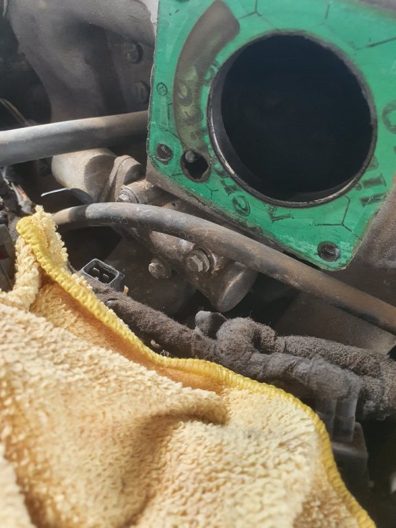

Herkese merhabalar,aracım 96 model ford escort clx döküm manifold efi motor,rölanti motorunun soketini takınca araç 2000 devirde çalışıyor soketi çıkartınca normale dönüyor.İlk çalıştırmada araç 1-2 dk rölanti 500-600lerde duruyor sonra düzeliyor bu yüzden takma gereği duymadım ama bu parçanın temizliği tamiri vs bişey var mıdır bilginiz varsa paylaşırsanız sevinirim.Şimdiden teşekkürler herkese

Genelde temizlik işe yaramaz.. Değişim gerekir..
bypass valfi (o parçanın adı) orjinal mi orjinal ise de üstündeki silikonlar sökülüp vidaları ile oynandı mı? elektrik tesisatı ne durumda? bu olay ne zaman başladı aracın ne zamanıdr sahibisiniz geçmiş tamiratlar var mı nedir

dokum manifold rolanti valfi temizlenebiliyor. elektronik unite ile mekanik uniteyi birbirine baglayan iki civatayi sokun. kurum biriken mekanik kismi tiner tarzi biseyle guzelce temizleyin. geri toplayin. elektronik kisimda sorun yoksa ilk günkü gibi oluyor.
yenisi zor bulunan cok pahali bi parca. degerini bilin :)

Çağlar abi parçanın orjinalliğiyle alakalı hiç bir bilgim yok aracı alalı 1 ay oluyor,dün kaputu açıp bakınırken gördüm soketi çıkık duruyor,takıyım dedim bahsettiğim gibi tepki verdi geri çıkardım.Ama oynamamış bir araç değil,orasınıda kesin elden geçirmişlerdir..
Temizlik işini bir yapayım bakalım inşallah kurtarır,eğer düzelirse değerini bileceğim :)
abi senin yazdığın silikon ve vida plastik manifoldlularda kullanılan tip rolanti valfinde oluyor. dökümlerde linkteki tipte rolnati valfi oluyor
Zor bulunuyormuş.. temizleyin. :)

bunu da açarlar yaparlar ben korkuom
bunu açmak daha kolay zaten, 2 senede bir açar temizlerim :)
