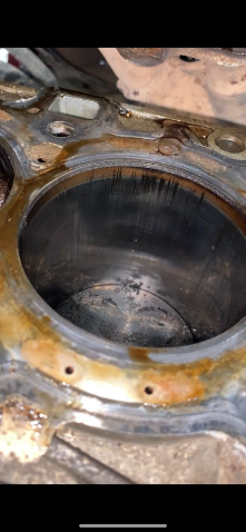

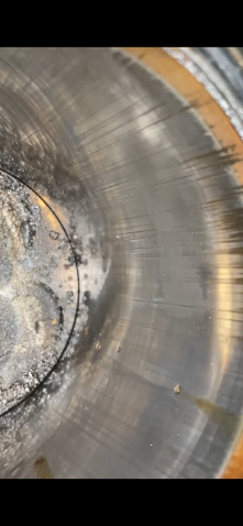

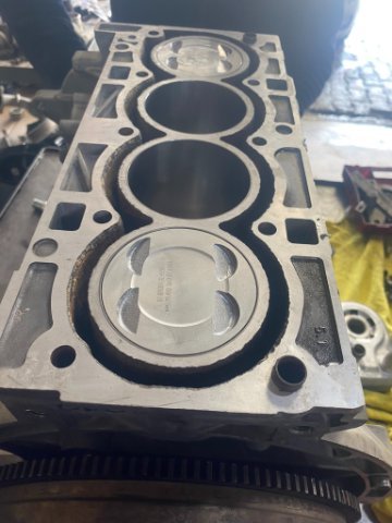

Her Ne kadar ilk mesajımda motoru rektefiyeli aldığımı yazsamda gözümle görmemiştim piston ve segman yenilenmiş ancak blokta işlem yapmadan piston atmışlar araca silindir çizik çıktı komple rektefiye yapmak zorunda kaldım aracımı değiştirmeyi düşünüyordum bu sebepten satlığa koyamamıştım hep aklımdaydı rektefiye sonunda yaptırdım .

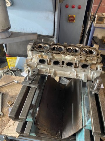

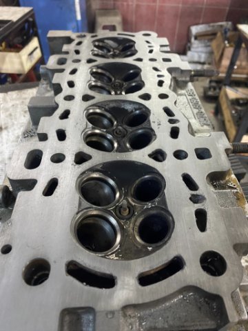

Silindir kapak ve  subaplarda sıkıntı yoktu ancak  o kadar motor açılmışken üst kapakta yenilensin dedim subapları değiştirdim Silindir kapağında eğiklik vs yoktu çok ince taşlandı.

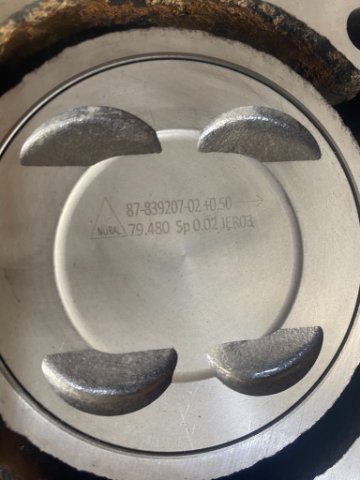

Blokta eğrilik çıkmadı inceden taşlandı silindir 0.50 pistona göre ayarlandı toplandı.

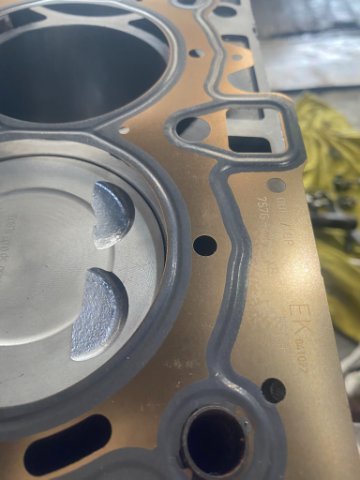

Girdik bir masrafa diyip Silindir kapak contasını orjinal aldım sanayide Royal marka dışında bulamadım il dışından siparişle getirttim

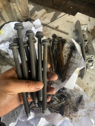

Saplamaları özellikle değiştirttim elring marka silinir kapak saplaması aldım.

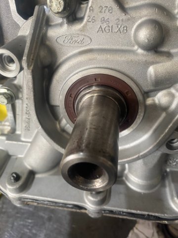

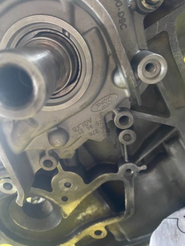

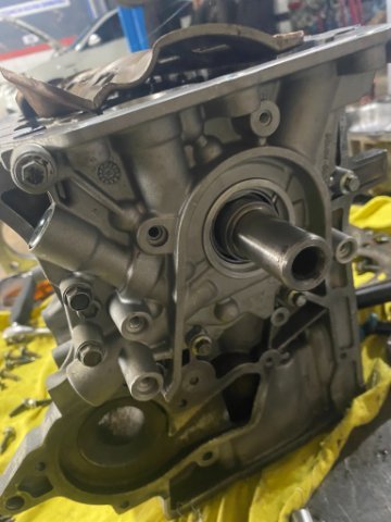

Yağlama ile sıkıntım yoktu ancak Yapılan iş bir kere yapılsın diye orjinal yağ pompası aldım fiyatları çok yüksekti bulmakta zorlandım il dışından siparişle  getirttim krank keçesini orjinal ford aradım ancak bulamadım SKT ile değiştirdim
IMG_5372.JPEG.513f1d02ae663ee4179a6746edd89c9b.JPEG Yine arka krank keçesi yeniydi bir önceki toplamada değişmiş muhtemelen ama risk almadım onuda SKT Marka ile değiştirdim

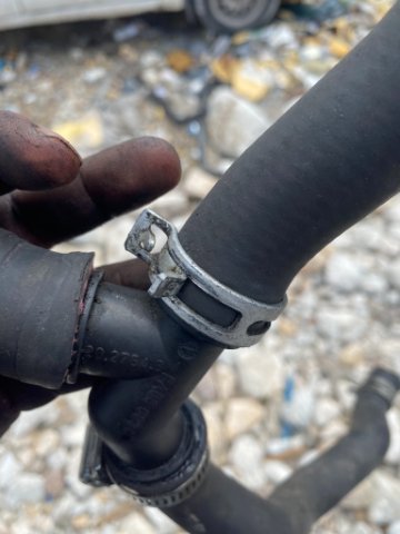

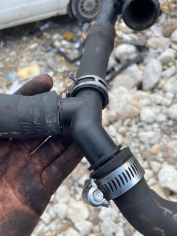

Su hortumlarının bağlastısında kullanılan standart kelepçelerinin hepsini söktüm çıkmacıları gezip  çelik kelepçe ile değiştirdim  yaklaşık 20 adet değişik ölçülerde kelepçelerini bulup tamamını değiştirdim.

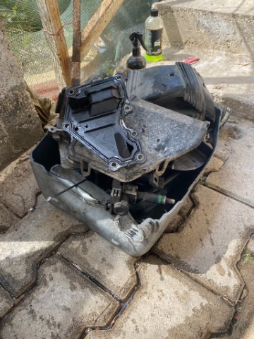

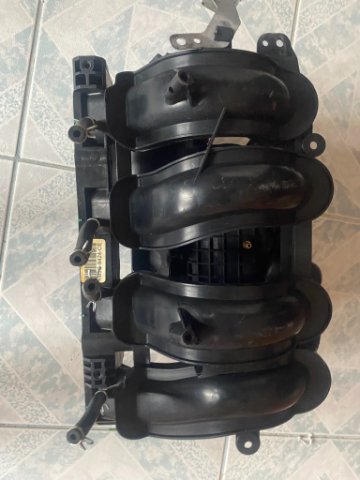

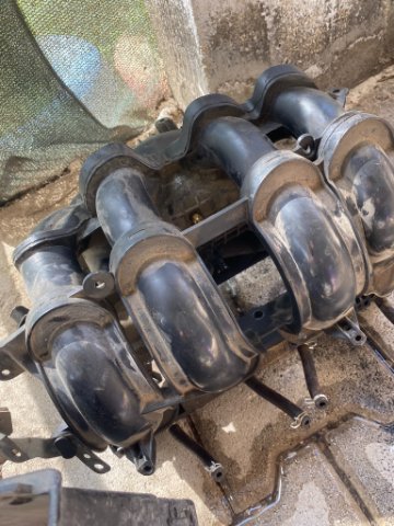

Sökülen muhtelif parçaların tamamını temizledim.

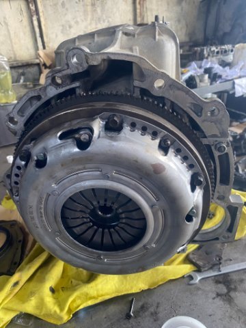

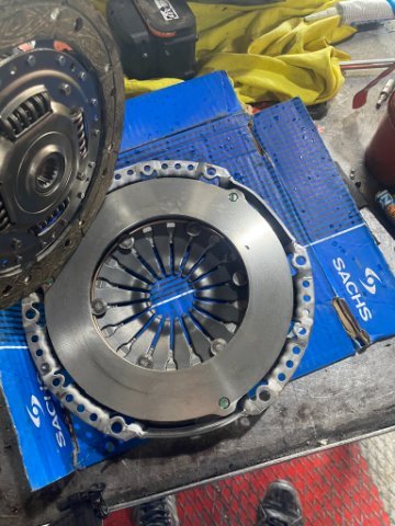

Herşeyi yeniledik Baskı balata ve Debriyaj bilyası öylemi kalsın onlarda değişti

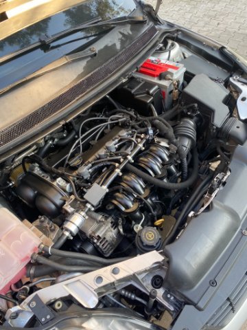

Araca lpg montajını ben yaptırdım lpg montajı yaptırmadan önce aracın hava yakıt karışımında sıkıntı olup olmadığını OBD cihazı ile kontrol ettim benim araçta STFT ve LTFT değerlerini kontrol ettiğimde değerler +10/ +20 arasıydı  yani bir sorun vardı araca ekstradan hava  girişi olan biryer vardı Sorun emme manifolduna giren fren vakum hortumunun gevşek olmasından kaynaklandığını buldum her iki değeri 0 ile 1 arasına düşürdükten sonra LPG montajı yaptırdım montaj için 2-3 AY Bekledim İstanbuldaki x firmaya gittim özellikle Atiker fast OBD Modelini taktırdım araca her devirde yakıt düzenlemesini doğru yapması hava yakıt karışım hatasından dolayı arıza lambası yakmasın ve subap yakmasın diye, aracımda şuan rolantide en ufak sapma yok yol değerleri hem stft hem ltft sıfıra yakın ama bunu kaç kişi biliyor lpg de arıza lambası yanar  diye bir algı var.
