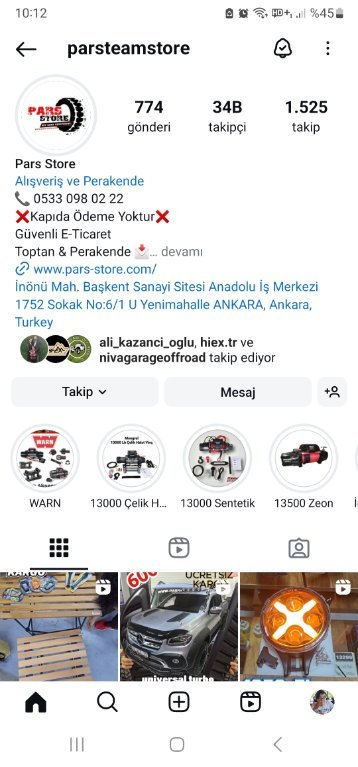

Pars store diye instagramda bir firma var Ankarada daha önce youtubede pars offroad team videoları olan baya bu işe gönül vermiş bir ekip her türlü offroad donanımı satıyorlar yükseltme kitleri var bakmakta fayda var
