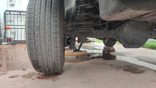

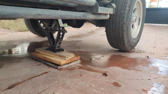

Ertan Çabuk 15 Kasım 2023 Paylaş 15 Kasım 2023 Sensörü sok bir sıra bağ teli sar geri tak.. Hijack işine yaramaz. Kaldiramazsin ona aparat lazım Arka sağ koltuk altında yoksa yeni bir tane alın. Ama araçta yükseltme var ise kriko altına 10 cm tahta takoz ayarlayın 😉 1 Yorum bağlantısı

Ertan Çabuk 15 Kasım 2023 Paylaş 15 Kasım 2023 Mehmet Ozyurek yazdı: Sen arabada takoz mu taşıyorsun Gerçi takoz yoksa da arazide keserle yaparsın sen Şehir içinde hayır ama uzun yola çıkacağım zaman evet. Hijack te var ama takoz kolay. Hijack zahmetli... 1 Yorum bağlantısı

Ertan Çabuk 21 Kasım 2023 Paylaş 21 Kasım 2023 Şekilde ne demek istediğim gösteriliyor. Altında 7cm tahta olmasına rağmen ve kriko neredeyse Max çalışma yüksekliğine gelmiş iken, arka teker azicik yerden kesiliyor. 2,5" arb kit var ve kriko ile kaldırdığınızda teker yerden çok geç kesiliyor. Ön bir nebze daha dar araliga sahip. Denge kolu alt takım vs nedeni ile. Ama arkada esnedikce esniyor😂 2 2 Yorum bağlantısı
