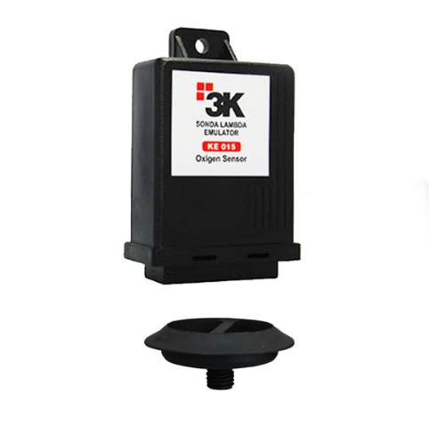

Sorunu sonunda bulduk. Katalizör iptali nedeniyle kat sonrası sensörün sağlıklı veri verememesinden kaynaklanıyor. Görevini yapmasına rağmen bir sıkıntı var diyor kısacası.
Çözüm yolları katı tekrar doldurmaktan geçiyor. Fakat ben böyle birşey istemiyorum.
Sonuç olarak bir usta öneride bulundu. Beyne soket olarak takılan lambda emülatörleriyle işin ucuz yolla çözülebilceğinden bahsetti. Tabi ki bu çözüm varsayımsal. Denemeden bilemeyeceğiz.
Kullanan eden var mıdır? Bir zararı olur mu? Motor ışığını söndürmeye çalışmamın asıl sebebi gerçekten bir arıza olduğunda farkedemeyecek olmam. Yoksa bana ve araca hiçbir sıkıntısı yok dendi birkaç usta tarafından. Görselini de paylaşıyorum.

oksijen sensörü için çözümü en başta yazdım ben . ikincil sensörlerin 3 4 cm kadar dışarı çıkartılması lazım.
tornacıda parça yaptırlırsa düzelir.
https://www.amazon.com.tr/evrensel-adaptörü-oksijen-sensörü-sistemi/dp/B08ZN9LBST?source=ps-sl-shoppingads-lpcontext&ref_=fplfs&psc=1&smid=AYZPGTGY9RWQ4
gibi....
Arıza lambalarını söndürücü cihaz alınırsa başka arıza olsa anlaşılmaz.
alınmasa da anlaşılmaz. Çünkü lamba hep yanıyor.
ben olsa katalizör taktırırdım. Katalizör neden sökülmüş onu da anlamadım açıkçası
Temel Akyürek
gibi....
ustamla görüştüm haber bekliyorum. Tornacıda yaptrılcak falan diyorsunuz ya, buralarda onları yapacak ustalar çok zor. uğraşmazlar. hazırıda satlmıor sanırım kolayda. bakacağım araştırıyoruz bunu. teşekkürler :)
Hem sesi çok tatlı oluyor. Hemde yüksek devirde daha açık oluyor motor. sanırım bundan yapmışlardır. cihazdan vazgeçtik. teşekkürler.

çekiş düşüklüğünün ikinci sensörlerle hiç bir alakası yokki.
Evren Erakçora yazdı:
Muayeneden nasıl geçiyor kat olmadan.
içi boştur. iki adet tüp şeklinde.

bu sadece ikinci sensörün yokluğunu gizliyor. zaten katalitik yok. bozulacak birşey de yok.
Gaz sensörünün işlevini yerine getirip getirmediğini anlamaya çalışırken karşımıza çıkan bir bilgi. Usta cihaza taktım ve silemedim arızayı dedi. Normalde silinir ve tekrar belirir gerçek bir arıza yoksa dedi. Gaz sensörü gitmiş yani. Önce sensörleri değiştirip daha sonra yanıltıcı takmayı planlıyoruz. Arızalı sensörün zararları arasında bana rahatsızlık veren tek şey motor arıza lambası. En azından benim hisettiğim. Bazı yerlerde yağ çeşidinden yaptığı söyleniyor. Shellin dot yağını koyduk. Normalde kaliteli bir yağ olduğu için yapmaz diye düşünüp, vuruntu sorununu başka yerlerden geldiğini düşünmeye başladık. Diferansiyel kısmını da not aldım. Ona da bakalım. Teşekkürler
