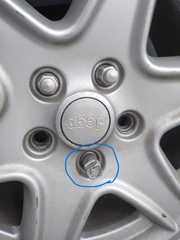

Bu aracın stepne kilidi nerede yazar acaba? Stepne eskimiş. Değiştireceğim açamıyorum
kilit mi varmış? kriko kolunu buldunuz mu bu arada
Temel Akyürek
hiç bakmamıştım onu bir şeklide sökmeli lazım olursa sıkıntısı büyük olur.

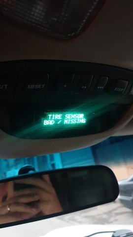

Lastikler 235 / 70 / 16 orijinali - 33 psi diye gördüm ama geneli asfalt kullanım için ne kadar basmam lazım?
Yol bilgisayarındaki lastik basın sensörü uyarı veriyor ilk bindiğimde. Onu da baktırmadan önce sıfırlayıp deneyeceğim. Nasıl sıfırlanıyor?
Bir de vites kolunun solunda bir düğme var. Basınca ekranda bir uyarı verdi. Esp falan kapatma gibi birşey mi bu?
2004 Kj liberty de lastik basınç sensörü diye birşey yoktur. ESP de yoktur.
o düğme overdrive düğmesi vitesi 3. vitese sabitler. motor freni ve yük çekerken üst vitese geçmesin diye kullanılır.
Temel Akyürek

bu çok ilginç işte. kaç tane KJ ye bindim hiçbirinde böyle bir şey yoktu.
jantlardahava basınç sensörlü kj hiç duymamıştım bunun vin numarasından üretim yeri bakılmalı güzelmiş, o sensörlerde arıza başlamışsa dert, haberleşme frekansını okumalı sensöür üstünden sonra bundan analyan servis ve cihazı bulunmalı
Temel Akyürek
Çöllerden gelen araçlardan biri bu. 4 sene tsk da 10bin km kaldıktan sonra 2008 de trafiğe çıkıyor. 40 bin kmye kadar yetkili serviste bakıldıktan sonra 80bin km ye kadar ankarada kolumanda bakılıyor. Sonra sivil birine satılıyor. Sivil arkadaşta aracı off-road ekipmanıyla dolduruyor. Fakat hiç yapamadan araç haczediliyor. Bursalı galerici bir abimiz ihaleden aracı kapıyor. Bakımlarını yapıyor. Aracı eski orijinal haline çevirip bana satıyor. Buraya kadar yapboz parçası gibi birleştirdim. Belki de aramızdan birinin elinden geçmiş bile olabilir :D Ben de aracın bakımsız kalmış, yıpranmış herşeyini tek tek değiştiriyorum. Büyük bir kısmı bitti aracın. Bu sensörler gibi ufak tefek şeylerden sonra aksesuara geçicem ve bu yaza kayfini çıkartacağım gibi duruyor. Araç şu an 113bin km de. Tepeden tırnağa tamamen orijinal.
sadece chrysler terminali onları kodlayabilir. tam baş belası o tip özel sensörler. ben WK dakileri söküp arttım.
Vites yanındaki OD düğmesi
5 tane basınç sensörü olmalı biri de stepne için. Onları kontrol eder ve arıza okur herhangi birinde basınç kaybı var ise. Bilgisayar ile bakmalı...
Arıza oldugu için sifirlayamazsiniz

Stepneden kaynaklı hata veriyor sanırım. Şişirip tekrar deneyeceğiz. Sensör için uygulamanızı ustama söyleyeceğim.
