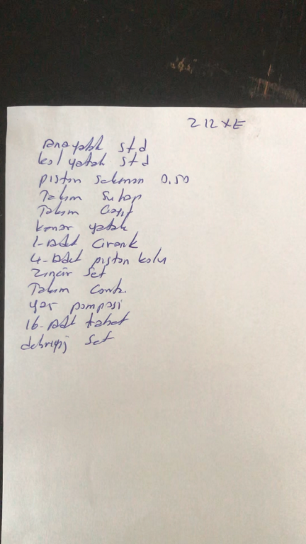

Liste bu şekilde @Çağlar Bayur

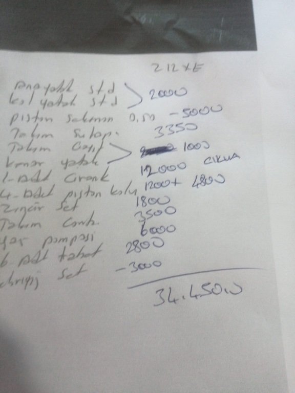

kkol ile segmanı görmeli, buna dolu blok alınsa daha iyi olur mu hesap etmeli?
yağ pompası tedbir amaçlı değişim mi?

Abi tokata gittim geldim o ara rektefiyeci komşumuz almış motoru, listeyi çıkarıp verdi bana, fotoğraf çekemedim, onlar da çekmemiştir ama sorarım varsa atarım,
karşı komşu opel parçacıdan fiyat aldım, pazartesi parçalar gelecek, rektefiyeci çarşambaya kadar motoru toplarsa bu haftasonu arabam çıkmış olur büyük ihtimal
Allah razı olsun bütün sanayi seferber oldu
Yağ pompası tedbir amaçlı, motor söküldüğü zaman yağ pompasını her zaman sıfırlarım
hazır motoru açmışken Triger zincirini de değiştiriyorum,
motoru indirdik debriyaj setini de değişin dedim,
komple baskı balata da değişecek,
şanzıman yağını daha yeni değişmiştim zaten,
Şanzımanda robotu kontrol ettireceğim kömürlerinde vs içerde bişey görürsek onu da sıfırlayacağım.
Liste şuan bu şekilde, komple dalak böbrek sıfırlıyoruz.
Sadece krankı çıkma vereyim çok temiz dedi tamam dedim gelsin bakacağız

Rektefiyeci 10.000 yazdı, pazarlık yapmadım beni kırmamak için fiyatı indirecek bu sefer de gönülsüz yapacak, hepimiz esnafız işimizi güzel yapsın zaten babamların çok eski arkadaşı
