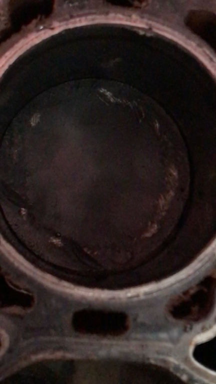

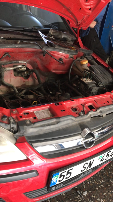

4.pistonun subapları kırılıp motor içine düşüyor, 110 120 arası hızda piston kafasını gömleği rendeliyor, rektefiyeci bakacak honlamayla kurtarırsa halledecek, yoksa gömlek çakılacak, kapak piston kafası gömlek falan filan yarım motor diyelim, triger zincir değişmeye 10 bin km kaldı bakalım masrafı çok kaçmazsa zinciri de değiştireyim yeni sahibi uğraşmasın, soğudum arabadan satarım büyük ihtimal

Geçmiş olsun ebrar. Motor kırdık derken?
Teşekkür ederim abi yukarda yazdığım gibi oldu, sıkıştırmadım 100 120 arası sabit geldim niye oldu anlamadım bi hayır vardır belki ilerde bi kazaya karışacaktık Allah korusun.

Piston kolu da kırılmış içerde sallanıyor, yarım motor diyorduk ama sökülünce belli oldu alt üst komple motor yapılacak

Motoru yenilemek yerine çıkma baksak? Buradan buluruz düzgün birşey
biyleden mi kırılmış? pistonmu sıkışmış? segmanlar nasıl dı durumları
abi açıkcası motoru o halde gördüm baktım piston oynuyor, küfür ede ede döndüm benim dükkana geri gittim, araba amcamın tamirhanede 2 sokak yanımda, babam memlekette lokantada tekim bugün ilgilenemedim. Yalandan moralim bozulmasın diye de arayıp nolmuş diye sormadım. Pazartesi detaylı bilgi veririm segmana bakmadım.
Haydaa, Piston kolu nasıl kırılır :(
Ebrar Tüfek
140 binde araba tüp yok bişey yok düz yolda giderken kırıyor, minibüs 420 binde feleğin çemberinden geçmiş tık yok arabada, ecotec motor kadar berbat bişey yokmuş onu anladım

blok kırıldı mı? kol nasıl kırık onu bir görelim önce
