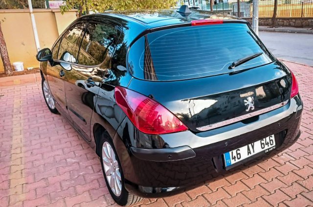

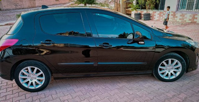

Yine Yeniden Arabamı Boyatıyorum..
Metin Mankal
Metin Mankal
başka ugraş vs olacak mı diye
Okulumda devam ediyorum Metin. En azından kızımı bir üniversiteye yerleştirene kadar devam..
Bende boyatsam kaça maliyet çıktı size
Komple boyatacaksan 35 binle 50 bin arası rakamlar Ali..Tabii bu  rakamlar burası için geçerli..
Mustafa Tüfekçi yazdı:
Neden komple değil tavan hariç
Tavan bagaj ve arka tamponda sorun yok..Komple boyatsam 15 -20 bin gibi fiyat farkı oluyordu..
Fatih Evcin yazdı:
olsun parça boya sınıfına girer bu durumda sonuçta komple boyanmamış araba :D
Aynen öyle. Satarken keyfe keder parça parça komple boyalı yazacam..

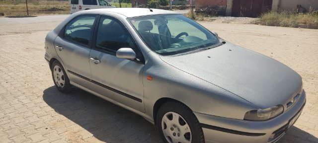

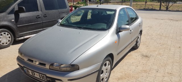

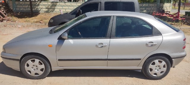

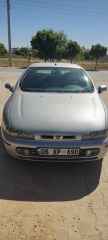

Fırın boyaya 35 bin lira ve 20 gün sürer dediler bende sabah verdim ertesi günü aldım kaputta taş izleri, kapılarda gamzeler ve 2-3 yerinde küçük göcükler vardı.Kafam rahat çekiçle afaki abanırsanız iz kalıyor sadece dolu kapı çarpması çizilmeye karşı müthiş mukavemetli yaptıkları işe 7 sene garanti veriyorlar 25 senede malzemenin ömrü varmış.

Yapılan iş polyurea kaplama öncelikle ürünün tutunması için zımpara geçiliyor,maskeleme yapılıyor ürün püskürtülüyor kısa sürede donuyor sonra renk isteklerine göre burası siyah burası renkli kalsın diye tekrar maskeleme yapılıp boya atılıyor.Araç altına pütür mantığıyla aynı. Malzeme onu andırıyor , videolarda izlediğimiz çekiçle vurmayı denedim,anahtarla çizmeyi denedim banamısın demedi çok istekli olmalısınki çizebilesin. Mevsimler değişti artık özellikle doluda , hafif sürtmelere , kapı açınca oluşan gamzelere çok etkili garanti olayına gelince tabancayla falan yıkarken ayrılma zarar görme gibi şeylere 7 yıl garanti, 25 sene garanti ise esnekliğini korur sertleşip dökülmez denildi.Boyadan sökmek için ısı tabancasıyla ısıtılıp folyo gibi sökülürmüş ama zımpara işlemi yapıldığı için tekrar zımpara vs çekilip baştan boyanması gerekiyor tabiki.

İsteyen alır isteyen istemeyen almaz abi sıkıntı yok, işlem için aracı teslim ederken videosunu çektim , boya makinasıyla kontrol etti arkadaş onlarıda çektim (bazı müşteriler istiyormuş elinde kanıt olsun diye).Çok inceledim çok baktım videolara gittim yapılışınada baktım içime sindi yaptırdım .Pasta cila derdi yok solma derdi yok üzeri kaygan bir yüzey toz itici attığım fotoğraf işlem yapıldıktan sonra hiç yıkamadığım 1 haftalık fotoğrafı, tabancayla su vurunca akıp gidiyor tozu pisliği ,çamur olursada fırfıra gönül rahatlığıyla girebiliyorum fırçaların çizme şansı yok.8-10 yaşındaki arabaya kıyamazdım o ayrı konu 23 yaşında olduğu için yaptırdım çokta memnunum iyiki yaptırmışım.

10 gün demişlerdi 20 günde teslim aldım karaoğlanı. Ama içime sindi. Güzel olmuş. İç dış motor yıkanmış komple pasta cila yapılmış..
