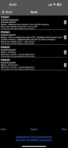

Gökhan Çoşkun 17 Eylül 2023 Paylaş 17 Eylül 2023 hayırlı pazarlar CLK 200 kompressor - W209 2007 model aracımda akü hata ışığı yandı. sarj dinamosundan şüphelendik fakat yolculukta olduğum için mecburen 600km yol yaptım bu şekilde ve araç stop halindeyken 12.6V ve çalışırken 14.4V değer veriyor. Yol bilgisayarında akü değerleri gözüküyor. performans düşüklüğü, farlarda veya elektrik aksamda bir kesinti yaşanmıyor. eklediğim fotoğraftaki hata kodları önemlimi? bu şekilde bir kaç gün daha arabamı kullanabilirmiyim? P2061 P2062 P0620 servise götürmeden önce birkaç gün araca ihtiyacım olacak. Yorum bağlantısı
Hamit inan 17 Eylül 2023 Paylaş 17 Eylül 2023 (düzenlendi) Muhtemelen şarjı arada bir sabit Aralık'ta tutamiyor bir anda fazla şarj verip hata kodu bırakıyor olabilir. Misal 14.4 yerine 18-20 yada 5-10 volt. Ama tahmin olarak şarj voltajı anlık yükseliyor . Tüm hata kodlarını sildikten sonra analog bir ölçü aleti takip gözlemleyin. Zıplama yada düşme anlık olunca mi hata kodu veriyor diye 17 Eylül 2023 tarihinde Hamit inan tarafından düzenlendi Yorum bağlantısı
Doğan Arşiray 18 Eylül 2023 Paylaş 18 Eylül 2023 bence aküyü ve alternatörü ayrı ayrı kontrole tmek lazım, belkide kutup başı gevşektir. Yorum bağlantısı
