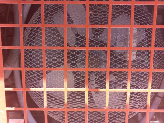

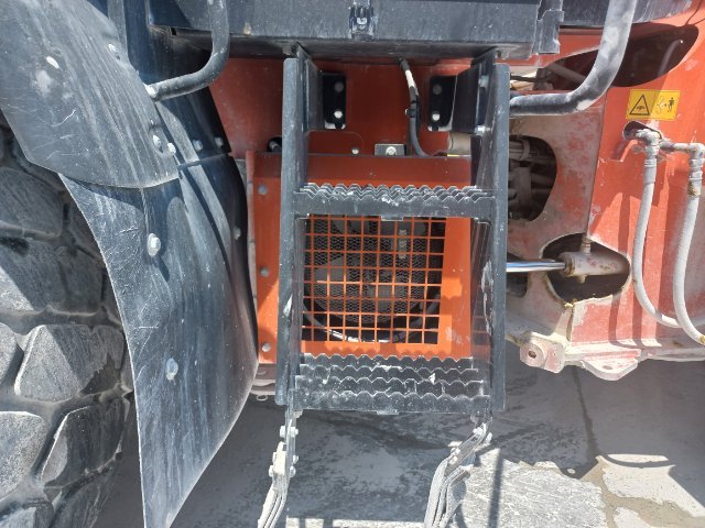

Hitachi yğkleyicinin klima radyatör fanı arızalandı. Dış ünitedeki fan. O çalışmayınca klima 2 dk sonra korumaya alıp kapanıyor. Neyse servise sorduk. 32 bin tl artı kdv.
Söktük sanayiye gittik. Presliymiş kestirdik açtık, kömür uydurduk. Şimdi çalışıyor. 200 tl.
