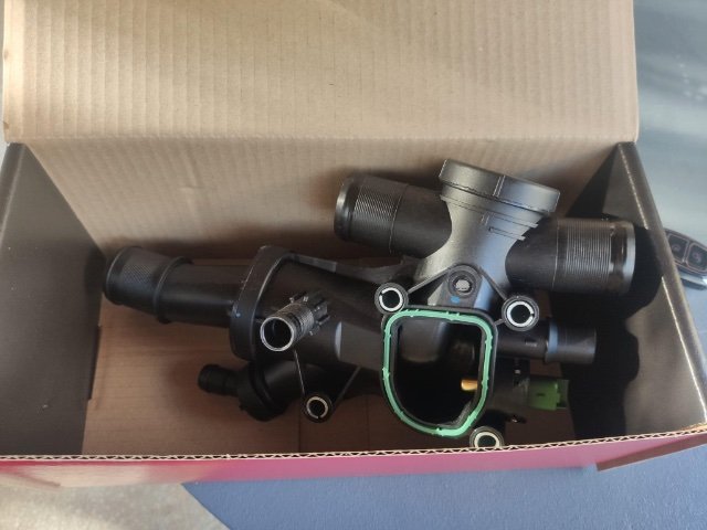

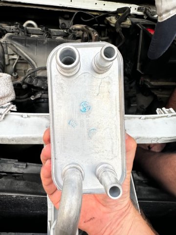

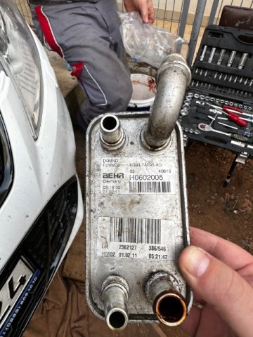

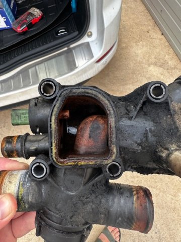

Sezgin Yılmaz 28 Eylül 2023 Yazar Paylaş 28 Eylül 2023 Uzun yokuşlarda hararet 115 lere kadar yükseliyordu bu gün şanzıman yağ soğutucu ve termostatı değiştirdik umarım hararet sorunu ortadan kalkar 7 Yorum bağlantısı
