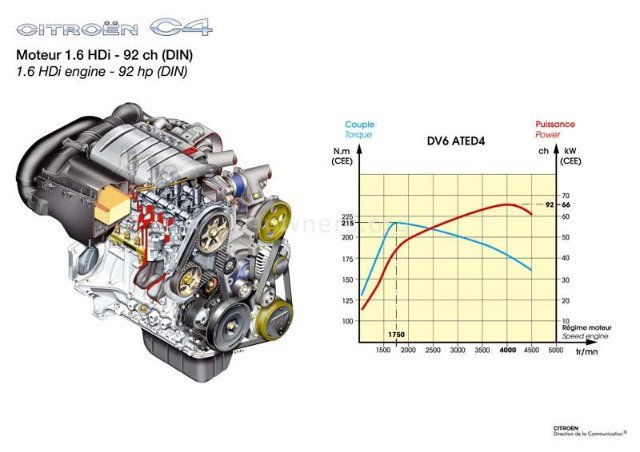

Ali Darbaz 7 Eylül 2023 Paylaş 7 Eylül 2023 (düzenlendi) Motorun güç bandı 1750 devire parmak basılmış grafikte. 7 Eylül 2023 tarihinde Ali Darbaz tarafından düzenlendi Yorum bağlantısı

Oğuzkan Erışık 7 Eylül 2023 Yazar Paylaş 7 Eylül 2023 Ali Darbaz yazdı: Motorun güç bandı 1750 devire parmak basılmış grafikte. Abi bu e5 92hp motor. Bendeki e4 90 hp motor. Ali Darbaz yazdı: Arabanın termostatı 83 derecede açılıyormuş. Motor ailesinin lansman broşürü. Ford PSA ortak üretim https://web.archive.org/web/20071011173636/http://www.psa-peugeot-citroen.com/document/presse_dossier/PK_PSA_FORD_gb_v21128516146.pdf Göstergem 85 civarında duruyordu demekki arızalı bir termostatımız yok. Yorum bağlantısı
Ali Darbaz 7 Eylül 2023 Paylaş 7 Eylül 2023 Oğuzkan Erışık yazdı: Abi bu e5 92hp motor. Bendeki e4 90 hp motor. yahu katalizör büyük gerisi aynı DLD 416 motor işte. Yukardan bak aşağidan bak, Çevir çevir koy DLD-416 Yorum bağlantısı
