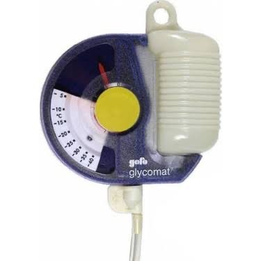

Mehmet Taner Kadak 5 Eylül 2023 Paylaş 5 Eylül 2023 Mehmet Hedef yazdı: 2)Soğutma suyunda sadece kırmızı antifriz var katkısız olanlarda su eklemedik Antifriz tek başına soğutma sıvısı olarak kullanılmaz. %50 konsantre karışım yapın. Yorum bağlantısı
Mustafa Tüfekçi 5 Eylül 2023 Paylaş 5 Eylül 2023 Hazır soğutma sıvısı degilse %50 su ile koyulması Yorum bağlantısı
Mehmet Hedef 5 Eylül 2023 Yazar Paylaş 5 Eylül 2023 Mehmet Taner Kadak yazdı: Antifriz tek başına soğutma sıvısı olarak kullanılmaz. %50 konsantre karışım yapın. Mehmet Hedef yazdı: Soğutma suyunun havası kendim almaya çalıştım ama oldu sanırım Mehmet Hedef yazdı: Diğer kullandığım iki yılda %50 karışımla antifriz kullanmıştım depremden sonra deprem yaşadıktan sonra aracın Tri ger kayışını değiştik malum araç içerisinde belirli bir süre yatmak zorunda kalmıştım devamında aracın ya bakımını ve sıvı bakımlarını yapmak istedim Osmaniye’de bir usta bu şekilde sadece antifriz koydu 2.adet üç litrelik Antifriz koydu bundan kaynaklı olabilir mi acaba çünkü daha önce yapmadı antifrizi koyalı da 3, 4 ay oldu Mustafa Tüfekçi yazdı: Hazır soğutma sıvısı degilse %50 su ile koyulması Hazır sıvı değil direk antifriz koydu usta Bundan kaynaklı olabilir mi Ama daha önce başıma gelmedi yani tabi fikirleri açığım Yorum bağlantısı
Mehmet Taner Kadak 6 Eylül 2023 Paylaş 6 Eylül 2023 İnternetten böyle bir antifriz ölçer alın. Bulunduğunuz yerin kış koşullarına göre ayarlayın. Yorum bağlantısı
Mehmet Hedef 6 Eylül 2023 Yazar Paylaş 6 Eylül 2023 Mehmet Taner Kadak yazdı: İnternetten böyle bir antifriz ölçer alın. Bulunduğunuz yerin kış koşullarına göre ayarlayın. Eyvallah üstat Yorum bağlantısı

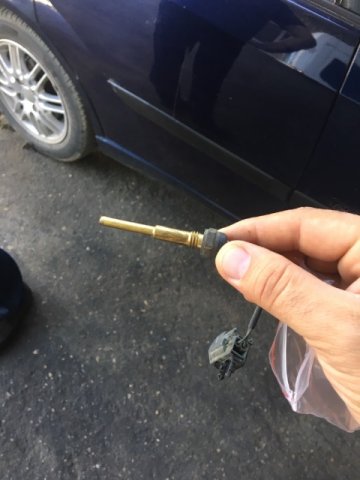

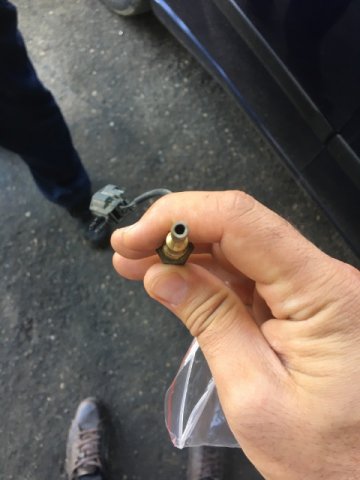

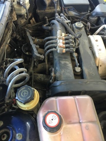

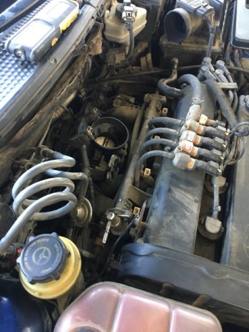

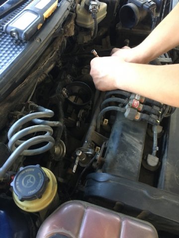

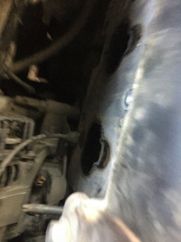

Mehmet Hedef 11 Eylül 2023 Yazar Paylaş 11 Eylül 2023 Çağlar Bayur yazdı: bence soğutma suyunda hava var ona bakıldı mı hiç Sevgili Otoclup ailesi Daha önce açmış olduğu yeni konuda aracım ile hareket ederken araç 120 130 yaparken özellikle rampalarda ısı göstergesinin anlık olarak yükseldiğini ayağımı gazdan çektiğin de 5 , 6 saniye içerisinde tekrardan normal yerine geldiğini söylemiştim devamında Adıyaman daki Bir çok ustaya bu konuyu sordum ama tatmin edici cevaplar alamamıştım çok şükür ki imdadıma ÇAĞLAR ABİNİN ATTIĞI GALİBA RUS OLAN ŞAHSIN ANLATTIĞI SOKETİ SÖKTÜĞÜ AN İŞTE ORASI BENİM ARAÇTADA AYNI YERİ Değerli Ustam doğan dizel Arif usta Benim almış olduğum ısı müşürünü bugün uzun bir uğraştan sonra söküp yenisini müşürün dibine 2 adet bakır pul atarak taktı arabayı 1 saate yakın rampada ve düzde sıkıştırıp kullandım herhangi bir sorun olmadı. durumu takip edip aktaracağım yine DAHA ÖNCE SIKINTIMDA SORUMA CEVAP VEREN TÜM ARKADAŞLARA ÇOK TEŞEKKÜR EDERİM OTO CLUB AİLESİ...... 1 Yorum bağlantısı
Mehmet Taner Kadak 12 Eylül 2023 Paylaş 12 Eylül 2023 Ford demekki zamanında 2 bakır pul koymayı unutmuş. Yorum bağlantısı
