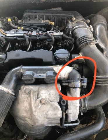

Mikail Gerek 27 Ağustos 2023 Paylaş 27 Ağustos 2023 Merhaba arkadaşlar, aracım 2011 peugeot 407 ve turbo revizyonu sonrası fotoğraftaki yerde aracı sıkıştırınca yağ kaçağı oluyor terleme şeklinde. Başka ustaya sordum o hortum orjinal değil ondan oluyor dedi ama bana soldaki vida gevşek aradaki boşluktan atıyor gibi geldi. O boşluğu vidayı sıkarak ben alsam olur mu? Foruma yüklenen resimlerin netliği azalıyor, net halinin fotoğrafı Yorum bağlantısı
Oğuzkan Erışık 27 Ağustos 2023 Paylaş 27 Ağustos 2023 Sıkabilirsiniz bence. Hiç bir zararı olmaz. Sadece yalama yapmayın çok sıkarak Yorum bağlantısı
Yücel Metin 27 Ağustos 2023 Paylaş 27 Ağustos 2023 İki parça arasında basınç contası olması gerekmiyor mu, takılmamış veye yerine tam basmıyor olabilir mi? 1 Yorum bağlantısı
Mikail Gerek 27 Ağustos 2023 Yazar Paylaş 27 Ağustos 2023 Yücel Metin yazdı: İki parça arasında basınç contası olması gerekmiyor mu, takılmamış veye yerine tam basmıyor olabilir mi? Arasında herhangi bir conta gördüğüm kadarıyla yok hocam. Oğuzkan Erışık yazdı: Sıkabilirsiniz bence. Hiç bir zararı olmaz. Sadece yalama yapmayın çok sıkarak Burayla uğraşırken hava alma gibi sorun olur mu peki hocam? Yorum bağlantısı
Yücel Metin 27 Ağustos 2023 Paylaş 27 Ağustos 2023 Mikail Gerek yazdı: Arasında herhangi bir conta gördüğüm kadarıyla yok hocam. Burayla uğraşırken hava alma gibi sorun olur mu peki hocam? Plastik parça, çok sıkmaya dayanıklılığı ne kadardır Yorum bağlantısı
Fikret Özsoy 27 Ağustos 2023 Paylaş 27 Ağustos 2023 Araya conta koymayı unutmuş olabilirler mi? Çok küçük bir olasılık ama yinde sökülüp bakılabilir. Çok zor değil aslında. Yorum bağlantısı
Süleyman Can 27 Ağustos 2023 Paylaş 27 Ağustos 2023 Benzer midir bilmem ama benim araçta da tam işaretlediğin kısımda oring vardı. Yağ kaçağı için söktürdüm yenisiyle değiştik yine kaçırdı. Deneme yanılma ile 6. seferde beğendirdik. Milim büyük küçük olsa veya hamuru yumuşak sert olsa yine kaçırıyor. Tam ayarında oring istiyor. Yorum bağlantısı
Nihat Palolu 27 Ağustos 2023 Paylaş 27 Ağustos 2023 Plastik boru turboya yaslanmıyor içine giriyor. Plastik borunun turboya girdiği iç kısmında o-ring olması gerekir. Ya o-ring yok ya da ezilmiş bozulmuştur. Yorum bağlantısı
Mustafa Tüfekçi 27 Ağustos 2023 Paylaş 27 Ağustos 2023 buradaki değişen oring kesiyor. Ama o boru yan sanayi ise evet o yağı kesmiyorsunuz. Ama asıl sorun oraya yağın gelmesi. Yani turbo emise yağ veriyor, bu kurburotorden gelen yağ buharı mi yoksa turbo milinden mi kaynaklı, eski yağı temizleyip revizyonlu turbonu iyice gözlemlenen lazım İşaretledigin cıvata sıktikca boru büküyor yani fazla sıkma ile değil doğru sıkma ile sabitleyebilirsiniz 1 Yorum bağlantısı
