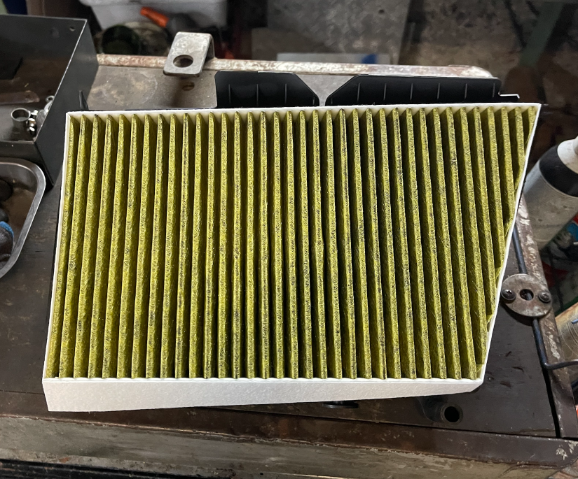

Erdem Doğan 24 Ağustos 2023 Yazar Paylaş 24 Ağustos 2023 Erdem Doğan yazdı: Mann Aktifkarbonlu, Polyphenol Antibakteriyel filtremiz Kimse de dememis ki filtre ters duruyor Filtre üzerinde Air Flow yazisi ve oklar var, havanin giris ve cikis yapacagi yönleri gösteriyor. 30 yildir bu sekilde zaten. Ancak filtrenin yapisi geregi kazana taktigim zaman hava giris yönünde bir gariplik fark ettim. Havanin cikis yerine giris yeri denk geliyor. Filtrenin arkasi normal gri renkli, kabin tarafi ise resimde görüldügü gibi sari renkli. Yani disardan hava girisi bu sari taraftan oluyor. E ters takma sansim da yok. Mustafa en son baski yanlistir, zaten ters takamazsin dedi. Tabi icime sinmedi orda bir gariplik var. Üretici anlatimlarina, videolarina bakiyorum bizim bildigimiz gibi olmasi gerekiyor ancak degil. Sonra siparis verdigim sayfaya tekrar bakarken ürün aciklamasinda kücük bir ibare ile sagdan direksiyon yazdigini gördüm Sizin basiniza gelmez ama Avrupa da bulunanlar icin uyari, bu tarz parcalar siparis ederken sagdan direksiyon mu diye kontrol etmekte fayda var. Bu arada siteye aracin ruhsat kodunu girdiginiz zaman, sadece sizin araciniza uygun parcalari gösteriyor. Tüm parcalari göstermiyor mesela. Ama nasil olduysa benim aracin kategorisine sol direksiyon yerine sadece sag direksiyon filtresi eklemisler. Neyse iade ettim, eski filtreyi temizleyip geri taktim. Simdi olmasi gerektigi gibi FP 3461 siparis edecegim. Benim siparis 3461/1 mis. Simdi alin bu bilgiyi, ne yaparsaniz yapin 4 1 Yorum bağlantısı

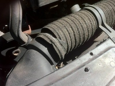

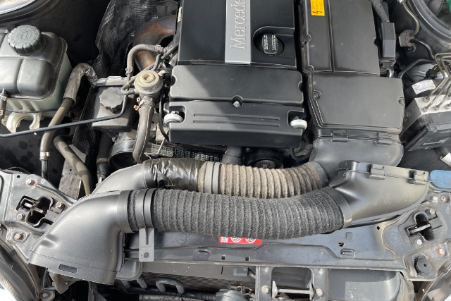

Erdem Doğan 24 Ağustos 2023 Yazar Paylaş 24 Ağustos 2023 Hava giriş borusu geldi ve taktım, parça biraz hassas. Eskisi yine iyi dayanmış. 1 Yorum bağlantısı
Sani Gerşon 24 Ağustos 2023 Paylaş 24 Ağustos 2023 Erdem Doğan yazdı: Hava giriş borusu geldi ve taktım, parça biraz hassas. Eskisi yine iyi dayanmış. Boru mu yoksa destek mi kırılıyor? Boru için çokça şikayet varmış zira. Kumaş gibi ve sürekli yırtılıyormuş. Yorum bağlantısı
Erdem Doğan 25 Ağustos 2023 Yazar Paylaş 25 Ağustos 2023 Sani Gerşon yazdı: Boru mu yoksa destek mi kırılıyor? Boru için çokça şikayet varmış zira. Kumaş gibi ve sürekli yırtılıyormuş. Evet kumas oldugu icin resmen yirtiliyor motorun sicagiyla kumas özelligini kaybediyor sanirim 1 Yorum bağlantısı
Mustafa Tüfekçi 25 Ağustos 2023 Paylaş 25 Ağustos 2023 İçinde spral bı tel var kumaş yırtılmiyor. O spral yerinden çıkınca formu bozuluyor. Yorum bağlantısı
Erdem Doğan 25 Ağustos 2023 Yazar Paylaş 25 Ağustos 2023 Mustafa Tüfekçi yazdı: İçinde spral bı tel var kumaş yırtılmiyor. O spral yerinden çıkınca formu bozuluyor. Spiral teller kumasin icinde, bu normalde serit gibi heralde yapistirarak boru haline getiriyolar. O yapistirdiklari kisim ayriliyor iste. Yorum bağlantısı
Mustafa Tüfekçi 25 Ağustos 2023 Paylaş 25 Ağustos 2023 Körük gibi büyük ihtimalle esnesin diye Yorum bağlantısı
Erdem Doğan 25 Ağustos 2023 Yazar Paylaş 25 Ağustos 2023 Önder Özcan yazdı: Gumaş borulara elleşmen guzum. Boru beyni bozulabilir 1 1 Yorum bağlantısı
