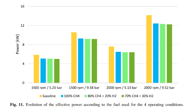

Arabanın Doğalgaz ile ürettiği motor gücü ile benzindeki gücü kıyaslanmış.

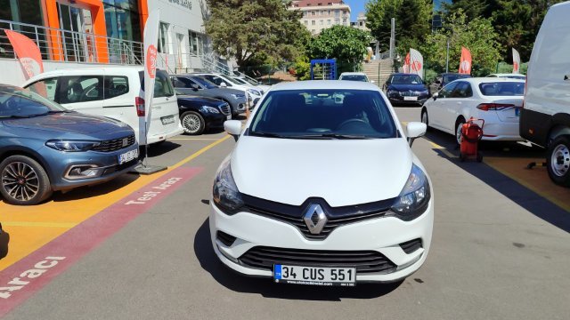

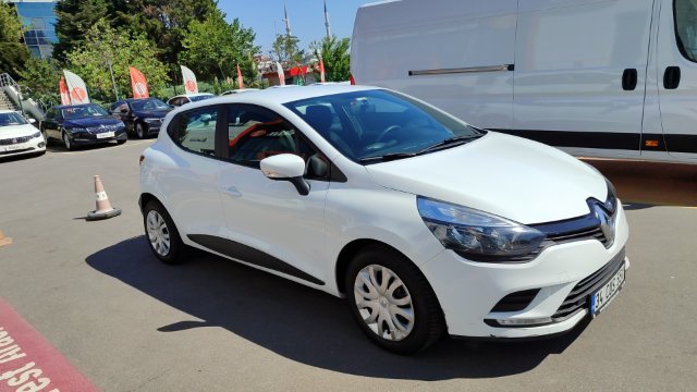

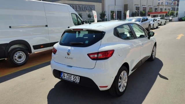

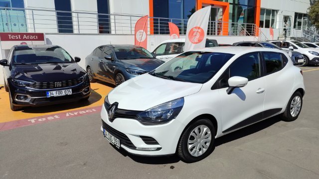

Alt kat komşum yeni evli amca oğluna bu harika joy paket 0.9 turbo motor clio aldık.
Otokoç ikinci elden 2020 model 95000 km'de ve sadece 630 bin TL. En güzeli de halen 3 ay Renault garantili.
Baz+ bı kaç opsiyon vardı Galiba. Touch bilmem. İcon değil sadece onu biliyorum
Araçların kaza durumlarını hiç yazmıyon valla
Motoru güzel ve vitesi de güzel değişiyor. Düz yolda da düz gidiyor. Bir kaç boyası var.

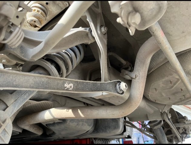

Arabanın öten frenleri meğersem arka kampadan geldiğini farkettiler ve beni uyardılar. El frenini bıraktım ama bu tambur bir türlü dönmedi.
AIL4fc_eVk_o8HoEdSKiuxwJU1fNkUVdO3kD3Jw_
El frenini dibine kadar 2 3 defa çk bırakınca çıyaklama sesinin kesildiğini farkettim.  @Koray Demir @Mert Gülkokan sizin yönlendirmeniz ile ben yeni takılan ön balatalarda sıkıntı olduğunu sanıyordum. Lakin lastikcide tüm tekerleri çevirdiğimde bir tek bu tamburun sıkıştığını ve araba hareket ettiğinde ise cıyakladığını gördü tanıkları tarafından teyit ettim.

Alt takım fantazisi diye bir ekol oluştu bende anlayamadım. Şimdi bu arabanın arka kampanasını çözmek için pazaz pazar frenci arayacağım.
Bugün yine bolca para harcadık..
Önce arka fren silindirini parçaladık ve yeniden topladık. Çünkü aşırı sıkışmış fren ayırmıyordu.
Freni söktük dağıttık , contalarını yağladık içinin pisliğini kazıdık..
El freni telinin ayarını yaptık. Ses soluk gitti. Miss gibi oldu.

Eğer ki yanlış görmüyorsam, sol pabuç bitmiş sanki.
Frenci usta daha gideri var elleme dediği için değiştirmedim. Ama tüm fren hidroliğini değiştirdi. klapelerdeki çıkışlardan pis eski hidroliği boşalttık. Hidrolik çok kötü bulanık durumdaydı.
