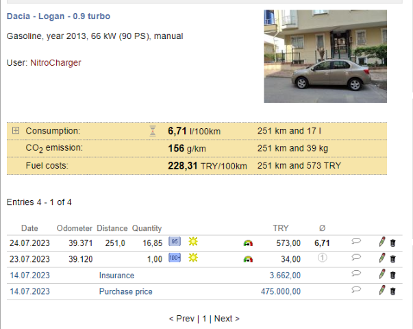

İlk yakıtımızı aldık. depoyu fulledik.
Araç 100 kmde 228 tl benzin yakıyor. Tabi bu gece benzin zammı var. Araba klima açık sürdük , otomatik klimanın nimetlerinden faydalandık. Arabayı trafiğe sokmadım ve 30 km ortalama ile sürdüm. Ayrıca araba yatır kalmasın diye sık sık çalıştırdım. Bu faktörlere rağmen 6,71 litre ortalama ölçüldü.

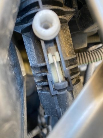

Adamlar telden yükseklik ayarı yapmış :(
çok aşağa bakıyor nasıl mudehale ederim.
Beyaz alyanı çevirince oynar yukarı aşağı, tel senin muhatabın değil sanki

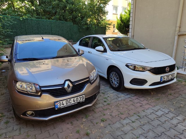

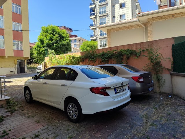

Eegama kavuştum.. İstanbul Taksi kombini tamamlandı..
Arabanın soluk farı tazyikli suyu yiyince epey açıldı.

Telle işin yok
Apartmanın bahçesi güzel
Hava kararınca duvara doğru yansıt hangi far düşük ise diğeri ile aynı hizaya getir
Alyan ya da düz tornavida iş yapar
Akşam deneyecek üşenmezsem

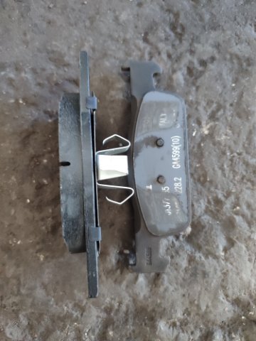

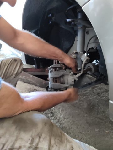

Fren balata değişimi
Balatalar iyi görünüyor erken değişmiş gibi.Sanırım ses için değiştirdiniz sonucu paylaşmanızı rica ederim.
Aytac Sakal yazdı:
Evet ses için değiştirdim. 700 tl bir fiyata halletdim. Daha pahalı olsaydı beklerdim. Ayrıca ses gitmiş oldu.

Bu iyi haber sanırım test ettiniz Marka Tip paylaşırmısınız diğer bakımda bende değiştireceğim.Ayrıcada teşekkürler bu konudan muzdarip çok insan var.

Benim balatalar ucuzdu. MGA marka ama ilk 10 kmde ses vermedi. Benzin pahalı olduğu için fazla uzun test etmedim. Bir sonraki ay bakım yapıcaz inşallah.

Bu gün 80 km kullandım. orman yollarında düşük sürate sürünce cik cik öttüğünü farkettim. Ama pencereler kapalı iken duymuyorum. Pencere açıkken düşük hızda sesi duyuyorum

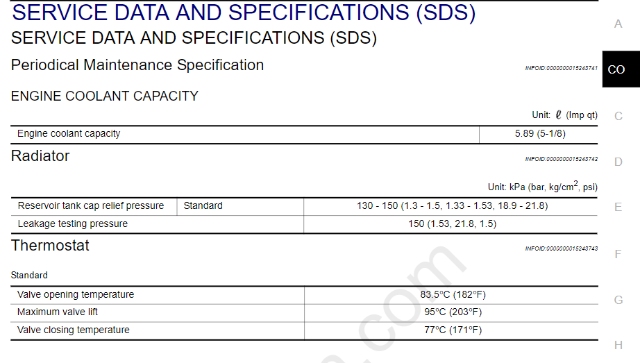

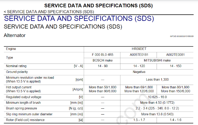

Arabanın TCE 90 kodu ile pek bir bilgi bulamazken Nissan Hr09det koduyla epey bir veriye ulaştım. Öncelikle Termostat ve coolant bilgileri
5,8 litre soğutma suyu kapasiesi var. termostat 83,5 derecede açılıp 95 derecede sonuna kadar açılırken kapanması 77 dereceyi buluyor.
Alternatör 90 amperlik olduğu ve rölantide 1300 devir attığı gibi bilgilerede ulaştım. 1800 devirde 50 amper 6000 devirde 90 amper verebiliyormuş.
