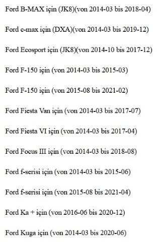

Mutlu Durukan 23 Ekim 2023 Paylaş 23 Ekim 2023 Fikret Özsoy yazdı: Merhaba, Ben Çinden 4 adet lastik basınç sensörü getirterek 2 tanesini değiştirdim. ABS anladığım kadarıyla hava basıncı tam inmeden uyarı vermiyor. Daha önce C_Max aracımda o şekildeydi. Tur sayarak lastiğin havasının azaldığını anlamaya çalışıyor. İki tanesi arızalı çıktı onları değiştirdik. Sorun halloldu. Merhaba bizim araç ta 2014 Ford Kuga Trend X. Araç yanımda değil sensörü sokup koduna bakamadım. Bende sipariş etmek istiyorum fakat parça numarası farklı olabiliyor. Ben hangisini sipariş etmeliyim acaba? Yorum bağlantısı
Fikret Özsoy 24 Ekim 2023 Yazar Paylaş 24 Ekim 2023 Mutlu Durukan yazdı: Merhaba bizim araç ta 2014 Ford Kuga Trend X. Araç yanımda değil sensörü sokup koduna bakamadım. Bende sipariş etmek istiyorum fakat parça numarası farklı olabiliyor. Ben hangisini sipariş etmeliyim acaba? https://tr.aliexpress.com/item/1005002963888501.html?ug_edm_item_id=1005002963888501&pdp_npi=3%40dis!TRY!774%2C63TL!542%2C15TL!!!!!%40212a78b216920339336487929d012d!12000022987142619!edm!!&edm_click_module=item_detail&tracelog=rowan&rowan_id1=aeug_edm_56672_1_tr_TR_2023-08-14&rowan_msg_id=1682biz_search_product%3A0%3A0_574027413%24a4706a949b2b4b99be1714be3e6bb92a&ck=in_edm_other&gatewayAdapt=glo2tur Ben bunu aldım. Bir tanesini söküp bakma durumu varsa bakabilirsiniz. Büyük ihtimalle uyacaktır. Yorum bağlantısı
Fikret Özsoy 24 Ekim 2023 Yazar Paylaş 24 Ekim 2023 Fikret Özsoy yazdı: https://tr.aliexpress.com/item/1005002963888501.html?ug_edm_item_id=1005002963888501&pdp_npi=3%40dis!TRY!774%2C63TL!542%2C15TL!!!!!%40212a78b216920339336487929d012d!12000022987142619!edm!!&edm_click_module=item_detail&tracelog=rowan&rowan_id1=aeug_edm_56672_1_tr_TR_2023-08-14&rowan_msg_id=1682biz_search_product%3A0%3A0_574027413%24a4706a949b2b4b99be1714be3e6bb92a&ck=in_edm_other&gatewayAdapt=glo2tur Ben bunu aldım. Bir tanesini söküp bakma durumu varsa bakabilirsiniz. Büyük ihtimalle uyacaktır. Kugalar için 2014 ve 2020 aralığı yazmışlar. Büyük ihtimalle uyacaktır. Yorum bağlantısı
