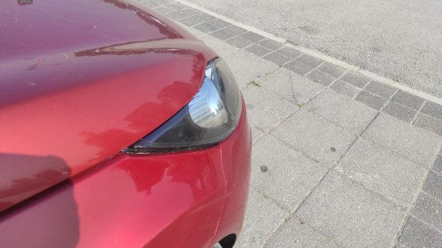

Selam arkadaşlar,
Aracımın farları çok kötüydü çıkma far camı buldum ve kasa orjinal olacak şekilde far camlarını değiştirttim. Değişim sonrası sanki oturmamış gibi çamurluk arasında çok aşırı boşluk var sizce bu neden olmuştur. Farı kontrol ettim tam yerlerine oturmuş gibi duruyor kasa ve bağlantı noktalarında kırık yok. Yardımcı olursanız çok sevinirim.

Cem Işık
Farın biraz daha geriye gitmesi gerekiyor, göremediğiniz bir bağlantı noktası olmalı

Teşekkür ederim işin ehli birine gidip söktüreceğim elimde anahtar olmadığı için kendim sökemedim ama dediğiniz gibi sanki en dip aşağı doğru takılmış gibi.

Ü.Emre Kartal
Bu farı 2 tane vida tutuyor, yıldız veya düz tornavida yeterli.
Farın altında şasi üzerinde beyaz renk plastik parça var far oraya geçmeli yoksa arka kısım havada kalır kaputa değer.
Önceden olmadığına eminseniz farı oturtamamışsınızdır. Şüpheli ise aracın ön panelinde yahut diğer iç kısımlarda eğrilik olabilir.

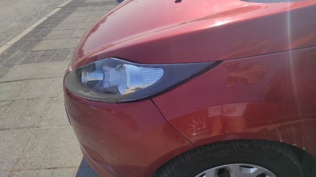

Biraz önce sanayide ustama gittim farları söktük tekrar taktık uygun şekilde fakat yine aynı görüntüde oturdu.
Sanırım camları takan arkadaş iyi bir işçilik çıkartamadı yada camlar yan sanayi olduğu için böyle oldu sanırım.
Tırnaklarda ve kasada hasar yok direkt oturuyor ilgili alanlara vidalarını da rahatça sıktık ama görüntüsel olarak birazcık boşluk var çamurluk tarafındaki zeminde.

Ü.Emre Kartal
Cam iyi oturmaması çok mümkün değil gibi, çünkü kıvrımlar vs uymaz kayık oturtmaya çalışsanız.
Ancak camın kalınlığı vs farklı ise ya da dış kıvrımı farklıysa bu görüntüye sebep olabilir.
Öncesinde nasıldı onu bilmiyoruz, eğer bu işlem sonrası ise far problemi değilse kaportada yamukluk olabilir

Teşekkürler yorumunuz için far camları değişmeden önce normaldi, değiştikten sonra bu görüntü oluştu çamurluk tarafından havadaymış gibi duruyor 3cm 4cm kadar
Mustafa Yanar
Bence böyle kullanın, kışın su almazsa motor içine vs sorun olmaz, yan sanayi kaporta parçasının hepsinde mutlaka bir kusur olur, kafanıza takmayın bence.
Emre Usta
Fiesta farini sokunce tam olarak silikon yapistiricilar temizlenmezse cam disarida kalir gerisi tam oturmaz.en az 5 defa sokup daysonla yapistirmis birisi olarak soyluyorum.
