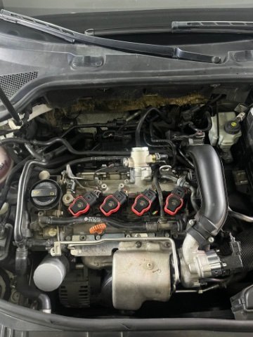

Selim Bilgin 14 Haziran 2023 Paylaş 14 Haziran 2023 Buji bobin değişti mi? Orijinal mi takıldı? 1 Yorum bağlantısı
Mehmet Göktürk 14 Haziran 2023 Paylaş 14 Haziran 2023 Selim Bilgin yazdı: Buji bobin değişti mi? Orijinal mi takıldı? bi de kablo tabi. Yorum bağlantısı

Selim Bilgin 14 Haziran 2023 Paylaş 14 Haziran 2023 Mehmet Göktürk yazdı: bi de kablo tabi. Kablo var mı ki hocam bunlarda? Direk fiş gibi takılıyor, altta buji üstte bobin. 1 Yorum bağlantısı
Fatih Emre07 14 Haziran 2023 Yazar Paylaş 14 Haziran 2023 Bu şekilde buji ve bobinler değişenler Yorum bağlantısı
