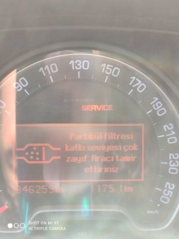

Deniz Bora 21 Haziran 2023 Paylaş 21 Haziran 2023 Merhaba benim aracımın ekranında partikül filtresi sıvısı az lütfen katkı koyunuz diye arıza göstergesi geldi. Katkıyı sanayide koydum usta bilgisayara baktı arıza kodunu sildi. Aracımdaki ekranında hala gostermeye başladı. Birkaç gün böyle kullanayım geçer belki dedim ancak arıza kodu silinmedi. Ustaya tekrar götürdüm yarım saat boyunca laptoptan iki farklı uygulama üzerinden tüm tanımlamaları ve silme işlemlerini yaptı ancak hem laptopta hem araba ekranında arıza vermeye devam etti. En son usta beni daha kapsamlı bir yere gönderdi. Gitmeden sormak istedim sizce bu hata mesajını hata çözüldüğü halde neden sürekli alıyorum. İlk önce motor arızası yazısı geldikten sonra çıkıyor. Yorum bağlantısı

Hasan Sancak 23 Haziran 2023 Paylaş 23 Haziran 2023 Ben doğru mu görüyorum, araba 846bin kilometrede mi? 1 Yorum bağlantısı
Mustafa Tüfekçi 23 Haziran 2023 Paylaş 23 Haziran 2023 Şimdi baktım km ye 3** bile olsa onun dpf illa değişmiştir. Yada iptaldir. Edilmeli de değilse 1 Yorum bağlantısı
Mehmet Ozyurek 23 Haziran 2023 Paylaş 23 Haziran 2023 Mustafa Tüfekçi yazdı: 3** bile olsa onun dpf illa değişmiştir. Yada iptaldir. Edilmeli de değilse Edilmeli.. ettim, pişman değilim.. Yorum bağlantısı
Deniz Bora 24 Haziran 2023 Yazar Paylaş 24 Haziran 2023 Hasan Sancak yazdı: Ben doğru mu görüyorum, araba 846bin kilometrede mi? 346 binde 🙂 Yorum bağlantısı
