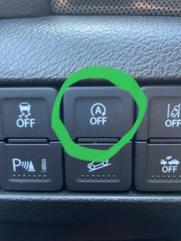

Hocam ortalarda bir yerlerde bir tuş olacak, üzerinde start stop ya da S&S yazıyor olması gerek. Ona basınca devre dışı kalır. Her yeniden çalıştırmada tuşa basmanız gerekiyor ama.
Murat Sahın
Bu arada, tuşun üzerinde saat yönünde bir ok ve içinde A harfi de olabilir. Sanırım Fordlarda bu şekildeydi. Buna bastığınızda göstergede de öyle bir ışık yanacaktır. Ancak her yeni marş bastığınızda tuşa basmanız gerekir. Sürekli devre dışı bırakmak mümkün değil.
Evet tuşu buldum. Teşekkürler. Bir tane ELM 327 cihaz sipariş ettim. Bakalım Forscan ile pasif yapabilir miyim?
