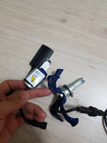

Mercekli yapmayacağım da, 2 sene önce stark minivision h7, uzun için de start night gun aldım, acemiliğime denk geldi, eski ampulün ayaklarını kestim vs, yapıştırarak oturttu yerine, ayarı odaklanması biraz zor oldu işte, ama aydınlatması çok güzel kısa farlarda herkes uzun mu yanıyor diyor, 6500k , yanlış hatırlamıyorsam 2 ampul 16000 lümen
Stark minilerin lumeni dusuk.Tavsiye etmem. Stark fullpowerın yeni cikan serisini macro almaniz gerekir.fiyatina gore aydinlatmasi  cok guzel.Goz alma kesinlikle yok. 20230716_210200.jpg.cb66fe7a8386021e7c3fe896142186dc.jpg

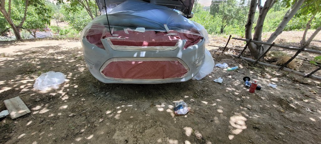

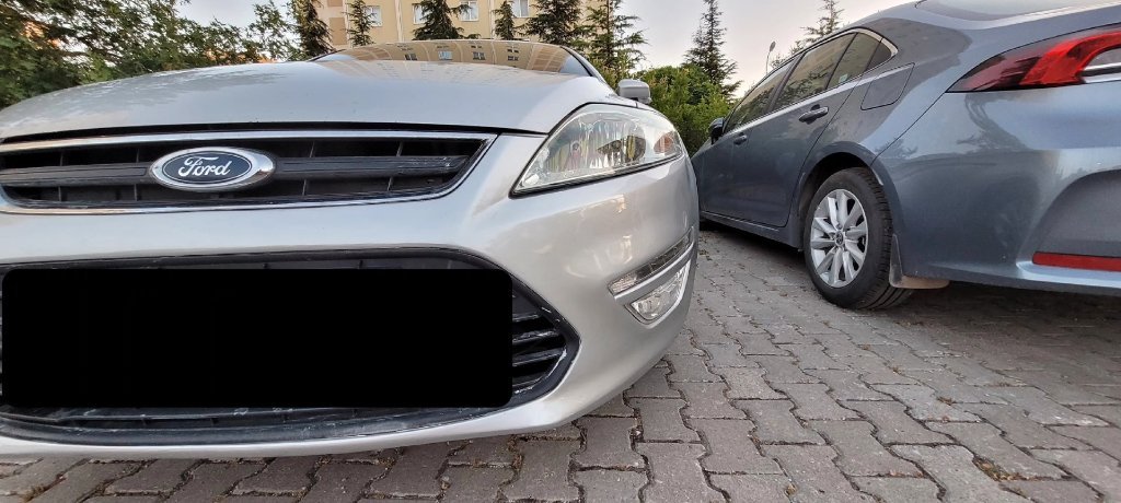

Tamponda tas izi boya catlaklari vardi.once zimpara ezik yerlere plastik macun ile onarim. 1 kutu plastik astar.2 kutu sprey boya, 2 kutu vernik+sertlestirici içinde toplam maliyet 1000 TL ye geldi.20240612_121634.jpg.d81530293a737fd2a104157174e8cc48.jpg

Önceki hali boyle boya atmalari catlaklar mevcuttu

Sanayide Boya işcilik 5bin diyorlar ancak kendim yapabiliyorum.Araç boya için 2 gun sanayide kalacak diyorlar.

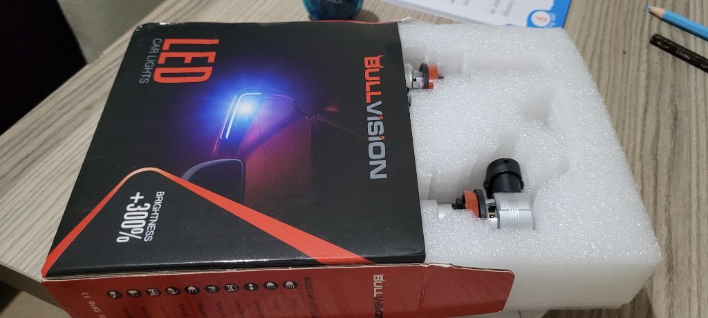

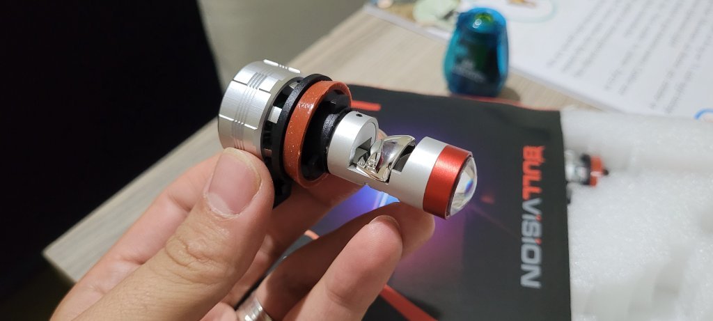

Sislerin bir tanesi halojen patlamisken çinden aliexpressten siparis verdim.vergi dahil 665 liraya geldi.kendinden mercekli fanli model göz alma kesinlikle yok.

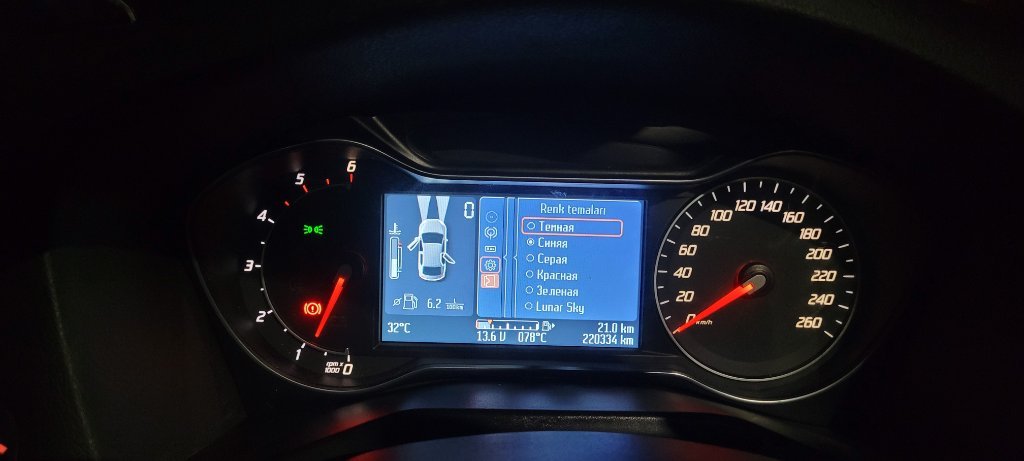

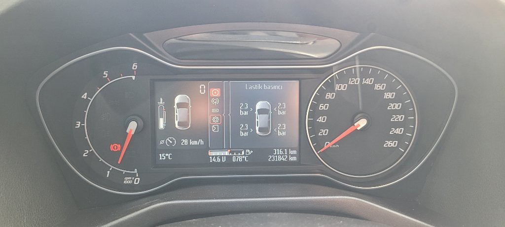

237binde Convers ekran bulup aracimin orjinal kmsi olan 220bin km olarak update yaptim.aku voltaj, dijital hiz,motor yag sicakligi,Park sensörleri,Saat,6 farklı renk teması guncellemesini yaklasik 40 dk da yuklemesini yaptim.
