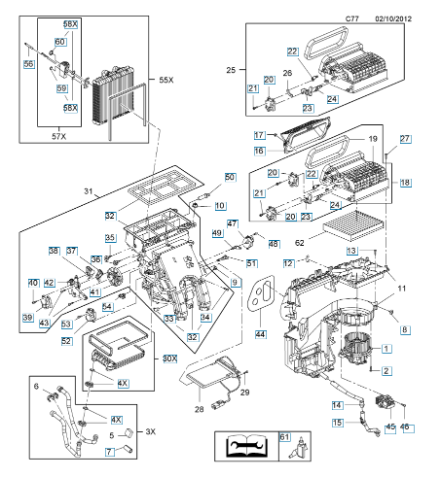

Metin Akbal 14 Haziran 2023 Yazar Paylaş 14 Haziran 2023 Tayfun Aydın yazdı: Metin hocam benim Astra da da vardı aynı durum ben genellikle 2-3 dk önceden klimayı kapatıp camları açardım arabayı kapatmadan. Bazen de zaten arabayı 2-3 dk kapatmadan beklediğim için mutlaka fanı ac kapalı konumda 4-5 dk çalıştırırdım. Bu şekilde yapınca koku oluşumu olmuyor... Artık yılların verdiği bir durum diye düşünüyorum bende hep o şekilde kullandım. Köksal Yılmaz yazdı: Evaparatöre ulaşmak kolaysa hortumla köpüğü onun üzerine sıkıp klima su tahliyesinden akmasını sağlayabilirsin(tahliye onun altında mı bilemedim) Senin arabayla aynı satmadıysan hemen oradaki fandan mı bahsediyorsun arkada? Ali Cihangiroğlu yazdı: polen filtresini çıkar, araç içinde sağ altta kazana ulaşabiliyorsan orada petek var, esas sorun o petekte, yıkanması lazım, klima köpüğü sık üzerine, ulaşmak kolaysa spreylemek daha kolay, üstündeki tozlar o kokuyu yapar, kanallardaki tozun etkisi daha azdır.... filtreyi söktükten sonra peteğe ulaşmak hala zor ise aracın altından tahliye deliğinden sokarsın köpük hortumunu, boca et içine, iyice temizlensin aksın, daha sonra klimayı çalıştır iyice soğuma olduktan sonra direk kapat, oluşan nemlede kalan köpükler kirler aksın. işlem sonrası koku bombası kullan, polen fitresini çıkarıp yap, bombayı ortaya koydun klima KAPALI olacak, fan son hızda, iç dolaşım açık, ısı ayarı en düşükte bombala Ay layk tu muvik muvik 1 Yorum bağlantısı

Köksal Yılmaz 14 Haziran 2023 Paylaş 14 Haziran 2023 (düzenlendi) Metin Akbal yazdı: Senin arabayla aynı satmadıysan hemen oradaki fandan mı bahsediyorsun arkada? Fan motoru değil, evaparatör şöyle bişey, polen filtresini söküp sol tarafa doğru hortumu uzatırsan yetişir bence, teybin arkasındadır diye düşünüyorum. Ulaşması kolay olsa köpük sonrası biberon fırçasıyla yukarıdan aşağı da fiziksel temizlik yapılabilir. Sol üstteki parça. 14 Haziran 2023 tarihinde Köksal Yılmaz tarafından düzenlendi 2 Yorum bağlantısı
Mahmut Yıldız 14 Haziran 2023 Paylaş 14 Haziran 2023 Köksal Yılmaz yazdı: Fan motoru değil, evaparatör şöyle bişey, polen filtresini söküp sol tarafa doğru hortumu uzatırsan yetişir bence, teybin arkasındadır diye düşünüyorum. Ulaşması kolay olsa köpük sonrası biberon fırçasıyla yukarıdan aşağı da fiziksel temizlik yapılabilir. Sol üstteki parça. Kadjar'da elim çok ulaşmadı. Polen filtresi dik duruyor. Hortumu ileriye itip sıktım, tüpün yarısı bile olmadan köpük taştı. Tahminen üst taraf da tam temizlenmedi. Ama burası temizlenince koku tamamen bitti. Arkadaşın passatta polen filtresi yere paralel. Yani evaparatör de yere paralel. Köpüğü sıkınca her tarafına ulaşıyor. Yorum bağlantısı

Tansu Kalafatoğlu 16 Haziran 2023 Paylaş 16 Haziran 2023 Corolla’da evaporatörü bulamadım. Çok içerilerde. O yüzden şimdilik sadece koku bombası uyguladım. Würth aldım. Serviste Evaporatör kısmını temizlemek için galiba alttan ince bi uçtan veriyorlar köpüğü Yorum bağlantısı

Köksal Yılmaz 16 Haziran 2023 Paylaş 16 Haziran 2023 Tansu Kalafatoğlu yazdı: Corolla’da evaporatörü bulamadım. Çok içerilerde. O yüzden şimdilik sadece koku bombası uyguladım. Würth aldım. Serviste Evaporatör kısmını temizlemek için galiba alttan ince bi uçtan veriyorlar köpüğü Poleni söküp ordan içeri doğru bassaydın bombayı. Yorum bağlantısı
Tansu Kalafatoğlu 16 Haziran 2023 Paylaş 16 Haziran 2023 Köksal Yılmaz yazdı: Poleni söküp ordan içeri doğru bassaydın bombayı. polen yatay pozisyonda. Altında fan var. Dedim bi yerden hava çıkış yapacak illaki. Ama elimle o kadar kurcalamama rağmen polenden çıkan havanın Evaporatöre geçtiği yeri bulamadım. Yoksa hortumu oraya sokup sıkacaktım. Polenin olduğu yere sıksam fanın üstüne sıkmış olurdum. @Ersen Tapan allanı seven üstüme şanzıman atsın 1 Yorum bağlantısı
Köksal Yılmaz 16 Haziran 2023 Paylaş 16 Haziran 2023 Tansu Kalafatoğlu yazdı: polen yatay pozisyonda. Altında fan var. Dedim bi yerden hava çıkış yapacak illaki. Ama elimle o kadar kurcalamama rağmen polenden çıkan havanın Evaporatöre geçtiği yeri bulamadım. Yoksa hortumu oraya sokup sıkacaktım. Polenin olduğu yere sıksam fanın üstüne sıkmış olurdum. @Ersen Tapan allanı seven üstüme şanzıman atsın Fanı çalıştırınca ilgili bölüme yollar havayı, fan ıslanmaz Yorum bağlantısı

Tansu Kalafatoğlu 16 Haziran 2023 Paylaş 16 Haziran 2023 Köksal Yılmaz yazdı: Fanı çalıştırınca ilgili bölüme yollar havayı, fan ıslanmaz köpük su olacak ama. Fanın üstüne akarsa? Çağlar Bayur yazdı: vw olsa çekinmeden sıkılabilirdi havalandrımaya alman mühendisliği Ben bozmasam nasılsa bozulacak bari ben bozayım mühendisliği Yorum bağlantısı
