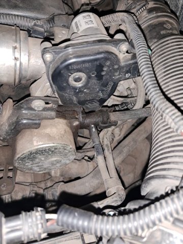

Vakum pompası terlemiş , vakumla ilgili birşey olabilir mi westgateyi ayarlayamıyor ise ?

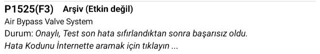

Air Bypass Valve System dediği hava ile mi ilgili , P1525 Camshaft yazıyor karşılığı ?
Alphan Salt
Bu sorunu alan sizinle neredeyse birebir sorunu yaşamış biri, dpf arkası havalandırma borularını temizleyerek çözmüş.
Fotoğraflardaki TURUNCU renkle işaretlenmiş borular (kırmızı ile olan başka konudan alındığı için kalmış)
