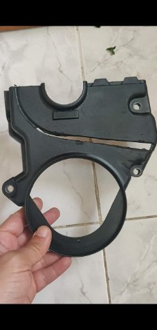

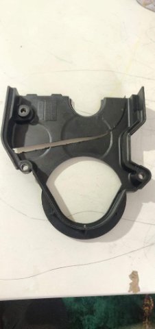

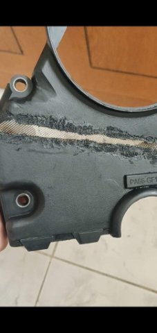

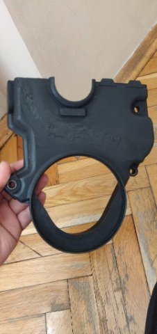

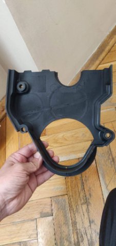

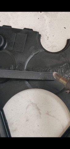

Coşku Mert 31 Mayıs 2023 Paylaş 31 Mayıs 2023 örnek parçamız triger kapağı. yenisi cok zor bulunan, bulunsa da fahiş fiyatlar istenen bir parça. çıkması bulunsa ona da 600-700 lira isteniyor. bu haldeki parcayi 200 liraya bulabildim ve onarımını yaparim nasilsa diyerek satin aldım. parcamiz bu. plastik kaynak icin öncelikle tampon tamir teli diye gecen bu telden kullaniyoruz duz uclu bi havya ile teli malzemeye kaynatiyoruz uzerine de yine havya ile plastik kaynak elektrodu uyguluyoruz fazlalik kisimlari da önlü arkalı zimparalayarak duzluyoruz. sonuc bu sekilde 24 1 Yorum bağlantısı
Doğan Arşiray 31 Mayıs 2023 Paylaş 31 Mayıs 2023 plastiğin türünü bildiğimizde mümkün olan işlem. güzel de olmuş. Yorum bağlantısı
Coşku Mert 31 Mayıs 2023 Yazar Paylaş 31 Mayıs 2023 Doğan Arşiray yazdı: plastiğin türünü bildiğimizde mümkün olan işlem. güzel de olmuş. teşekürler, otomotivde genelde pe veya pp kullaniliyor diye biliyorum Yorum bağlantısı

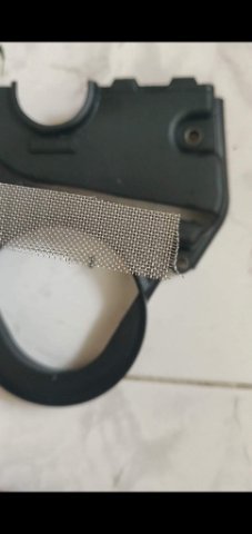

Mehmet Ozyurek 31 Mayıs 2023 Paylaş 31 Mayıs 2023 Çok sık kullandığım bir yöntem.. Harika olmuş.. Ben kalın plastiklerde delikli hoparlör sacı kullanıyorum.. 1 Yorum bağlantısı

Metin Uzunoğlu 31 Mayıs 2023 Paylaş 31 Mayıs 2023 Coşku Mert yazdı: uzerine de yine havya ile plastik kaynak elektrodu uyguluyoruz fazlalik kisimlari da önlü arkalı zimparalayarak duzluyoruz. sonuc bu sekilde Bu plastik elektrotunu ne ile kaynaklıyoruz? Yorum bağlantısı
Coşku Mert 31 Mayıs 2023 Yazar Paylaş 31 Mayıs 2023 Metin Uzunoğlu yazdı: Bu plastik elektrotunu ne ile kaynaklıyoruz? düz uçlu bi havya veya sicak hava tabancasi ile 1 Yorum bağlantısı

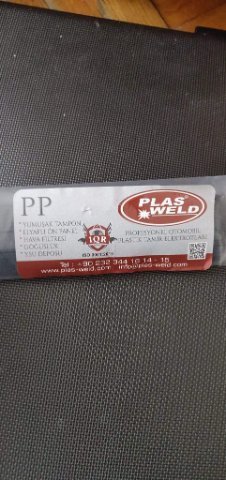

Eren Babayiiğit 31 Mayıs 2023 Paylaş 31 Mayıs 2023 Tel gibi olan malzemeyi nereden aldınız malzemenin adı ne Yorum bağlantısı
Coşku Mert 31 Mayıs 2023 Yazar Paylaş 31 Mayıs 2023 Eren Babayiiğit yazdı: Tel gibi olan malzemeyi nereden aldınız malzemenin adı ne n11'den Tampon Tamir Teli 40-0.22 (10x100cm) seçtim! Milyonlarca ürün, kaçırılmayacak fırsatlarla sana gelir! https://www.n11.com/urun/tampon-tamir-teli-40-022-10x100cm-8941749?magaza=sitehirdavat 2 Yorum bağlantısı
