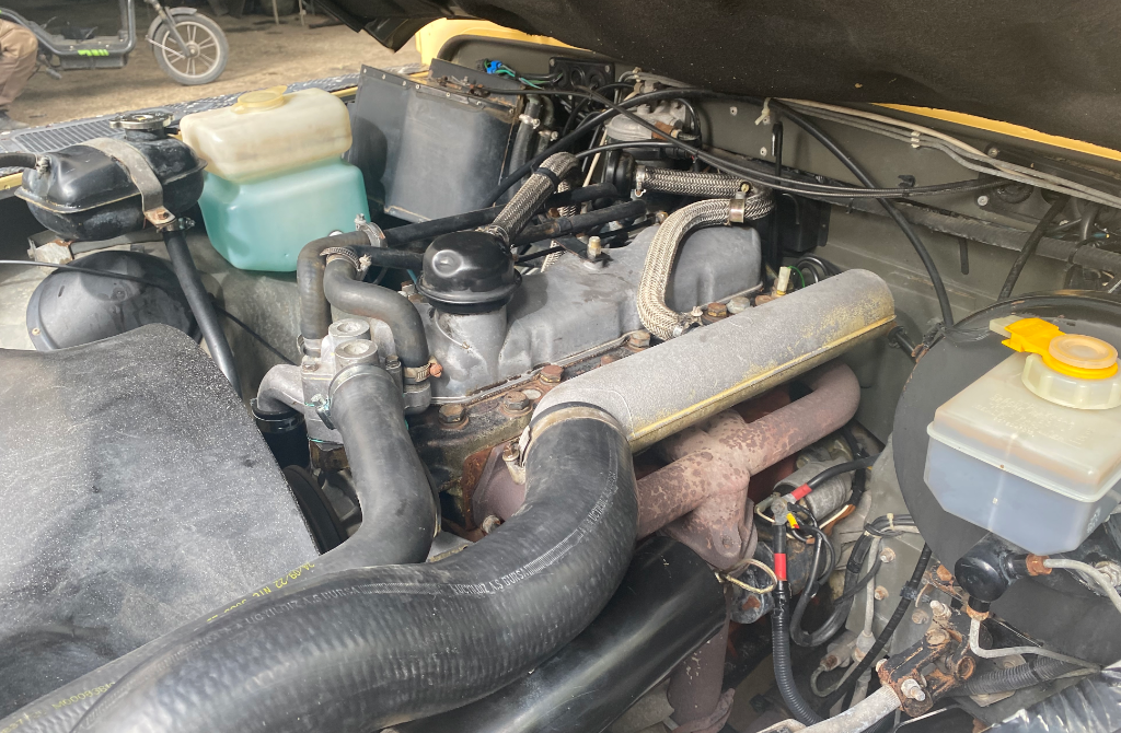

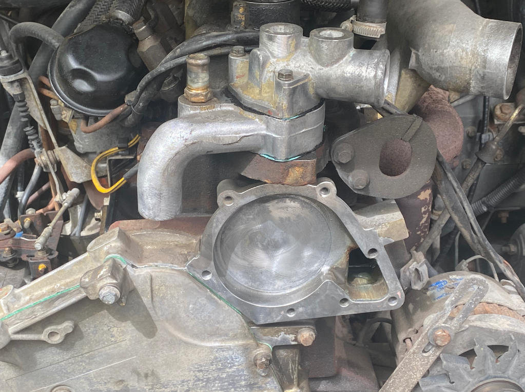

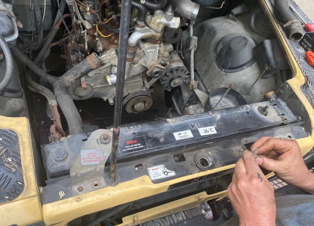

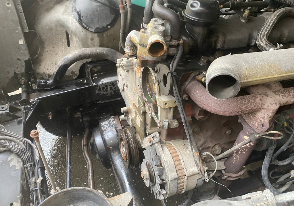

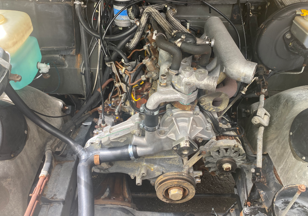

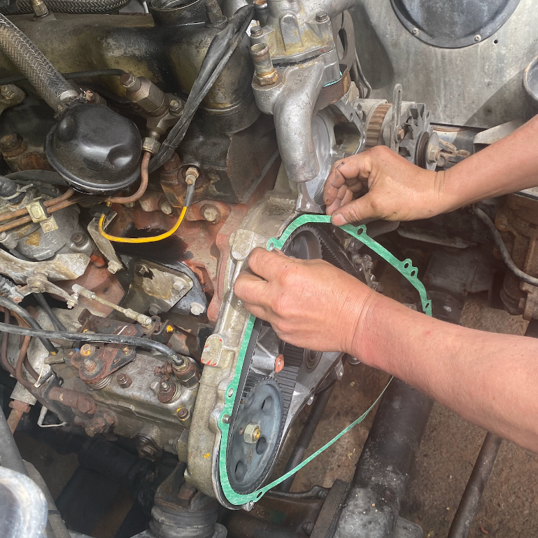

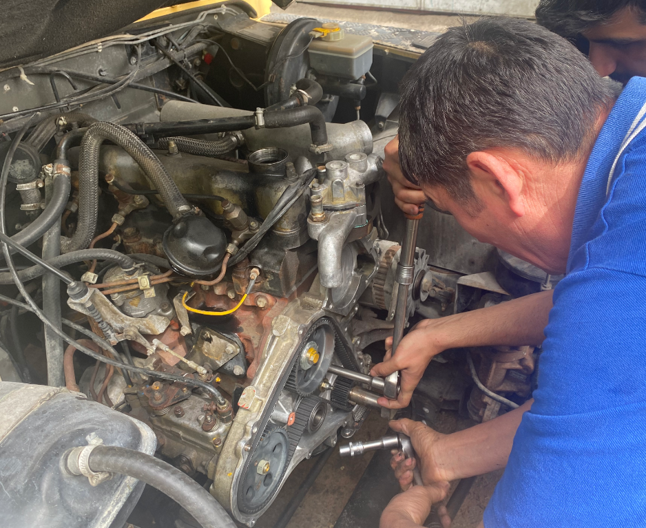

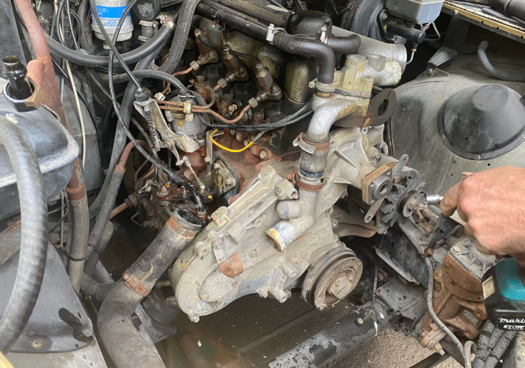

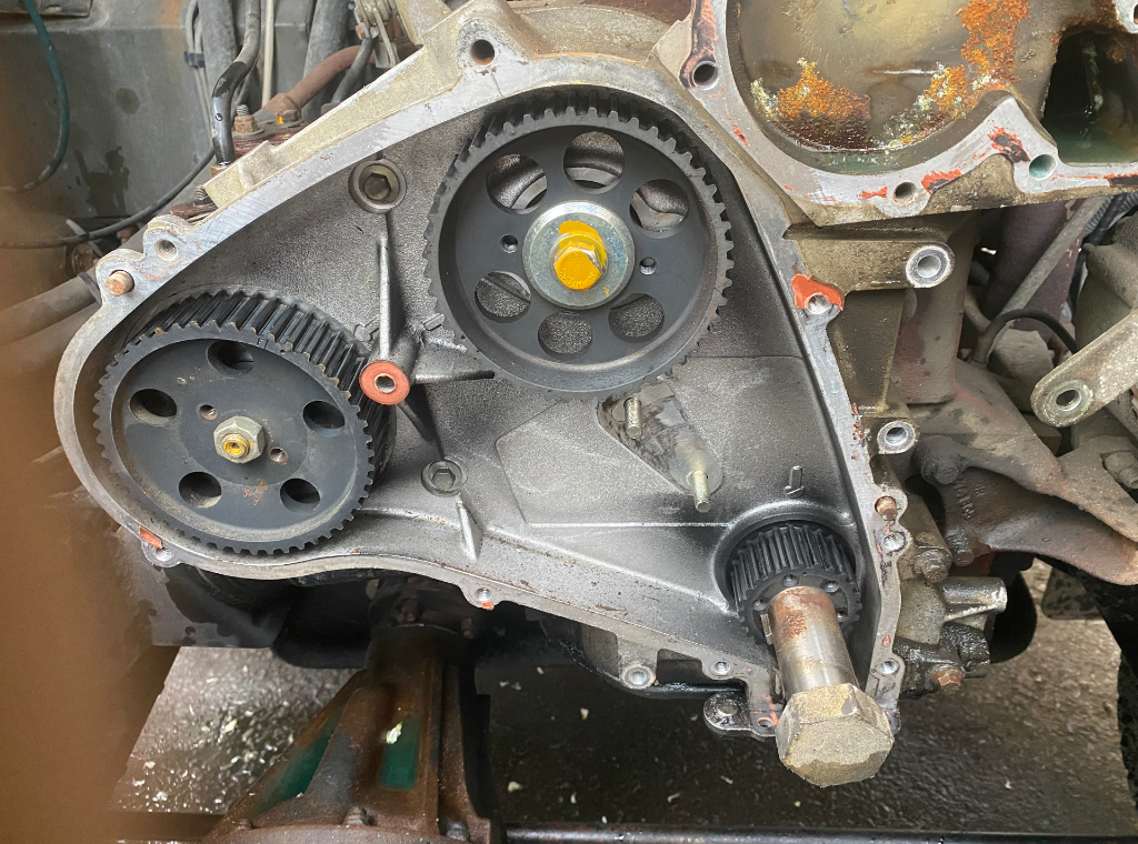

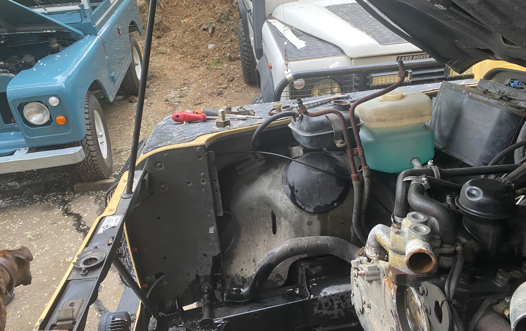

Epeydir güncelleme yapmadık.
İki gündür daha önceki sahibi hocamızdan öğrendiğim triger kayışının değişmemiş olduğu bilgisi sonucunda triger kayışını değiştirmeye karar verdik ve değiştirdik.
Triger için ön davlumbazı vs sökmüşken aaa dedim sağlam olsun radyatörü de değiştireyim. Bi tane hemen otokar sıfır  radyatör aldım. Bu radyatörler yağ soğutucu da içeriyor.
Her neyse triger değişmişken su pompasını da aldık termostat vs hortumlar hepsi yenilendi. Böylece tüm kontroller yapıldı. Ayrıca direksiyonda çok az bir boşluk vardı o alındı. Yağ değişti yaz sezonuna hazır.
Tüm işler içime sinerek orjnal parçalarla yapıldı. Ustalarımızın da gerçekten elleri dert görmesin.
Fotolar
